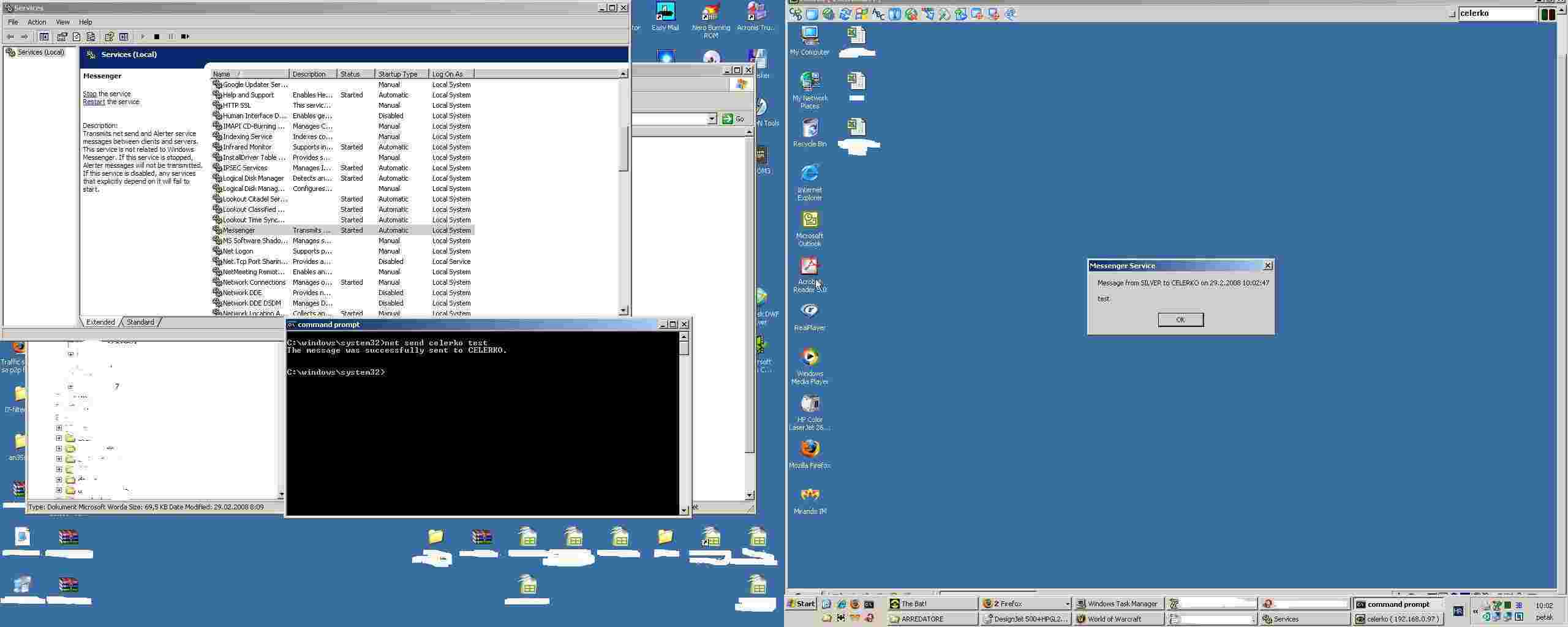

još jednom, provjeri da li je na oba računala messenger servis startan. Ne sam oda je na automatic nego provjeri da li je "started".
provjeri da li možeš pingati drugo računalo preko imena.
evo ti slika. desno je target komp otvoren u vnc-u.

Sve radi...
Hvala!
