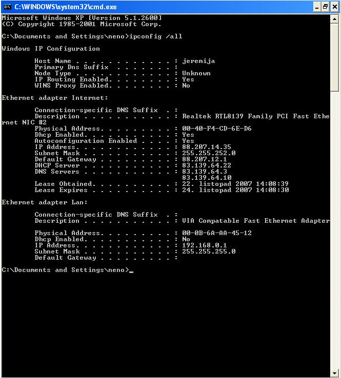

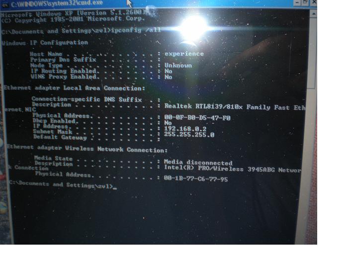

Staro 22.10.2007., 14:47   #4
albert_zg
Postovi: 66
ZoneAlarm iskljucen, ali i dalje ista stvar.
U attachu su ispisi oba "ipconfig /all", ne znam da li vam to moze sta pomoci.
Firewall sam iskljucio samo tako da sam odabrao opciju Off, nisam nista u servisima.
ID:	7873   Click image for larger version
albert_zg je offline   Reply With Quote

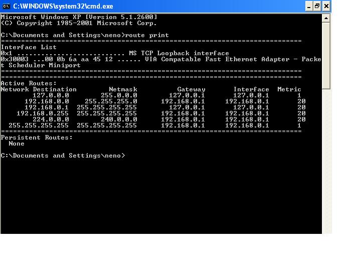

Hm, daj disejblaj tu internet konekciju, tj. prvi nic na prvom screenshotu koji si postao, a možeš usput nabaciti i "route print" i poslati output.
ZA si isključio? Win firewall si isključio?
Provjeravaj sa ping naredbom, pošto s ovim postavkama naravno da ti ne radi net preko drugog kompa jer bi njemu trebao biti podešen default gateway 192.168.0.1

disableao sam net konekciju, i evo ispisa route print u attachu
isprobavao sam sa ping i nema pomoci

gog
gog's Avatar
Postovi: 582
Pretpostavljam da isto izgleda i na 0.2 samo su zamijenjene brojke?
Ako da, onda stvarno ne znam što bi moglo biti...
