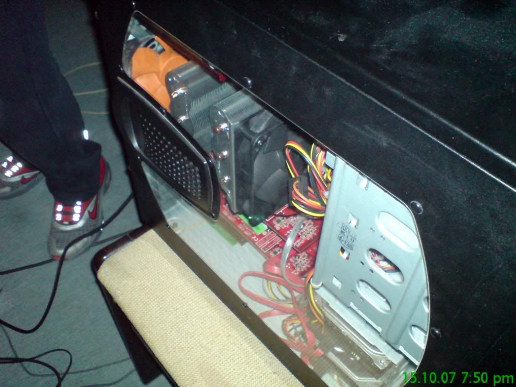

Eto malo se zezali jučer i ugradili mu ThermalTake Sonic Tower, pasivni toranj za hlađenje procesora, te kupili jedan 120mm ventilator da ga dodatno hladi.
Putem do finisha naišli smo na nekoliko problema, ali sve je na kraju riješeno, a evo i slideshow postupak. Nismo slikali sve korake u postavljanju Sonica, nego kad bi se sjetili uzet fotoaparat...
Konfiguracija je c2d e6300@2.8, ram supertalent pc6400@1000mhz, 2xbarracuda, 1xraptor 74, 965p-ds4 rev3.3, enermax 600w, TT Swing, 2xATI 2600xt gddr4 crossfire, itd.
Slideshow

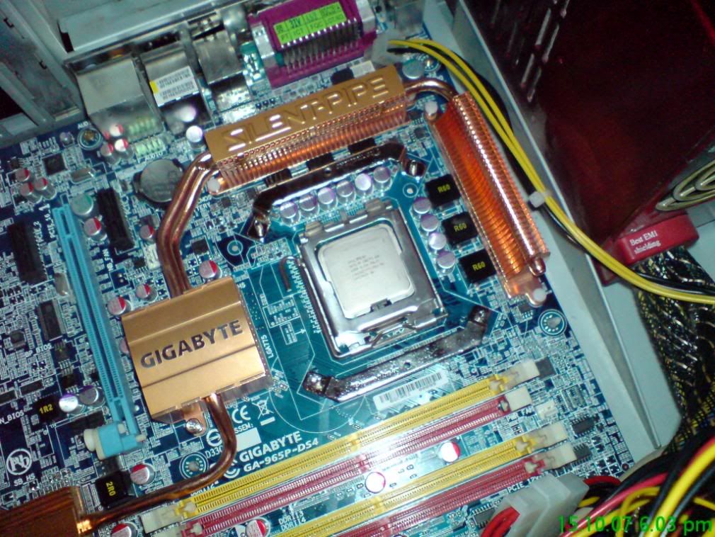

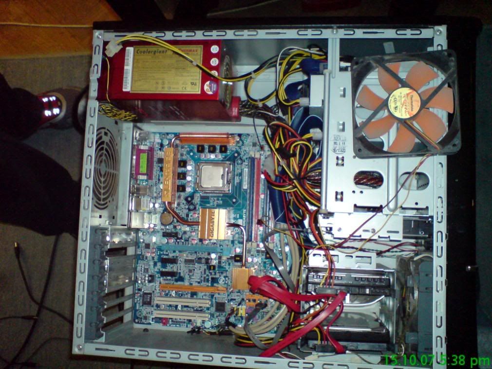

Instalacija Sonica zahtjeva vađenje matične jer se vide stavljaju sa stražnje strane, a s prednje strane se hvataju za držače Sonica.

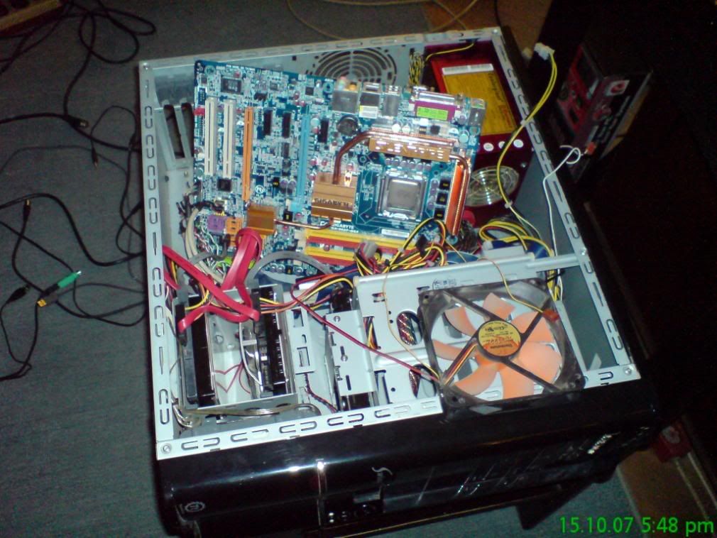

Kućište spremno za vađenje matične:
Pasta sa procesora skinuta:

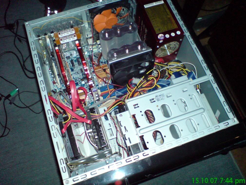

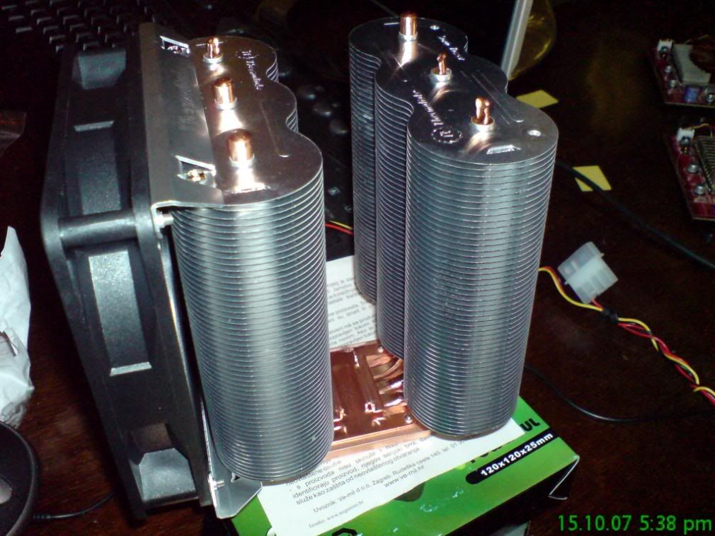

Sonic, sa montiranim ventilatorom:
Vađenje matične:

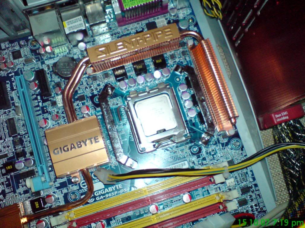

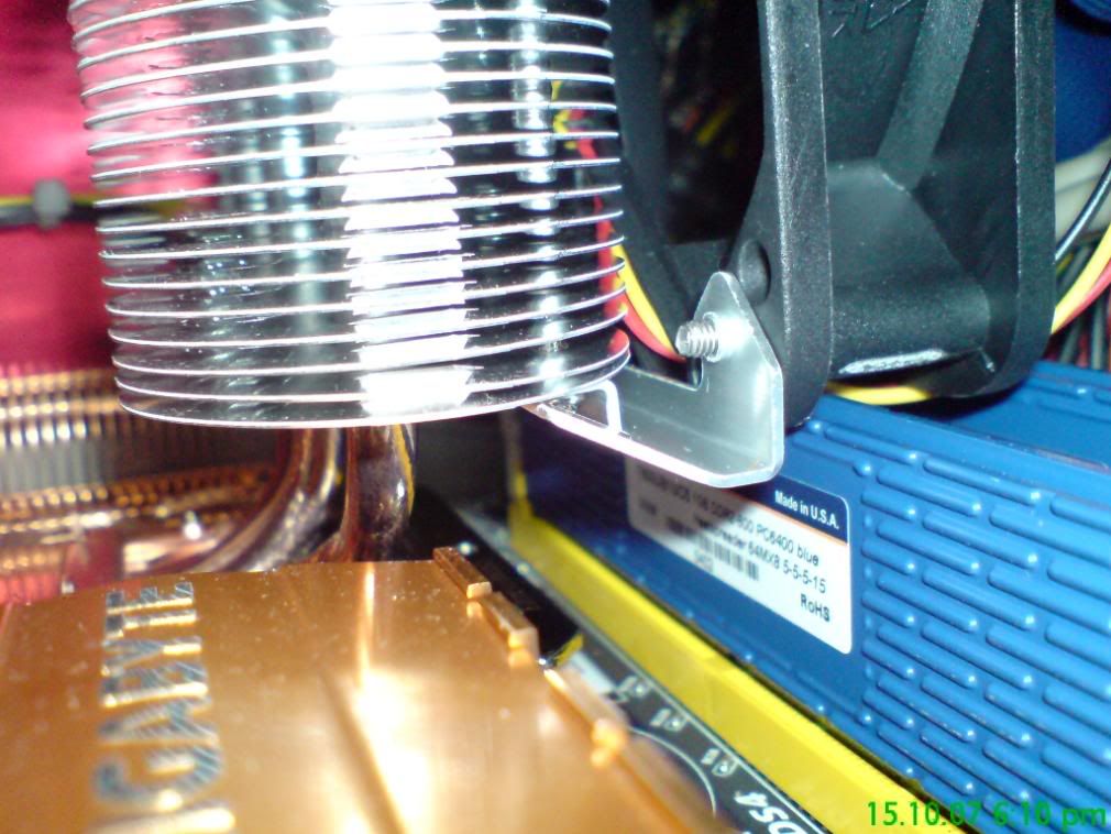

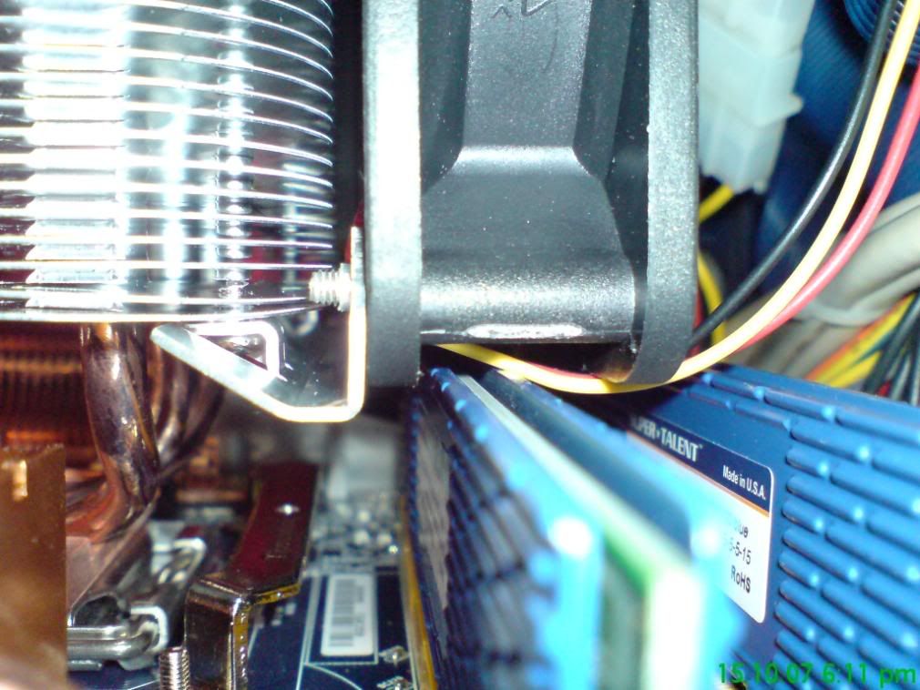

Potporni metali uhvaćeni na rupe oko procesora. Nažalost, tek kasnije smo shvatili da smo ih krivo postavili, trebali su ići obratno od ovog:

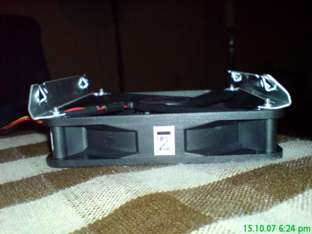

I ne samo to, nego još i Sonic ne može sjest kompletno na procesor jer se ventilator naslanja na RAM:
To je zahtjevalo operaciju krivljenja metala koji drže ventilator. Trebali smo oba metala zakriviti prema dolje, tako da kada se stave na Sonic, ventilator ode gore...
Nakon ponovne hebade sa skidanjem matične, ovaj put smo metale postavili kako treba:

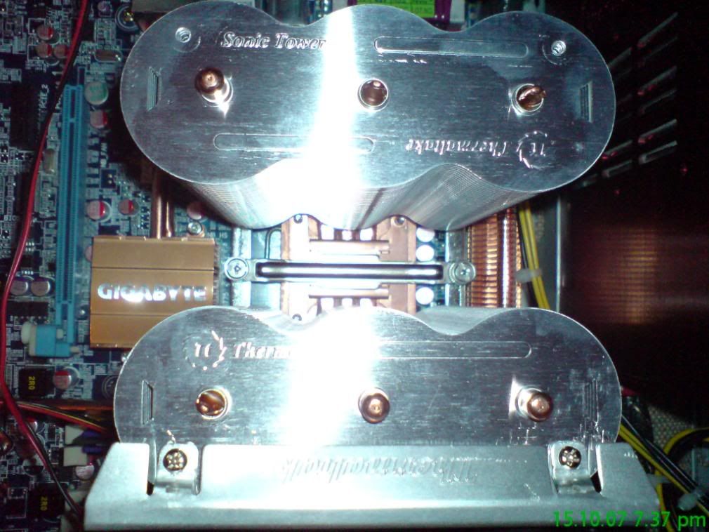

Sonic prislonjen na procesor:

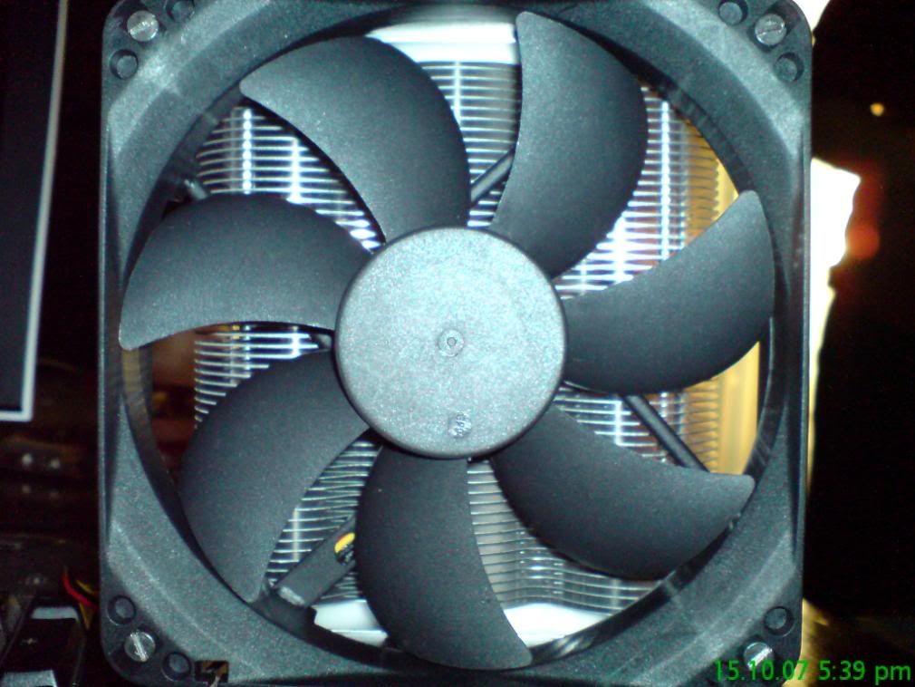

Pogled od gore: Sonic se hvata za potporne metale drugim komadom metala koji ide okomito na te metale, i tako drži Sonica u mjestu i pritisnutog za procesor. Taj komad metala se zove I-Bar:
Sve postavljeno i spremno za finale:

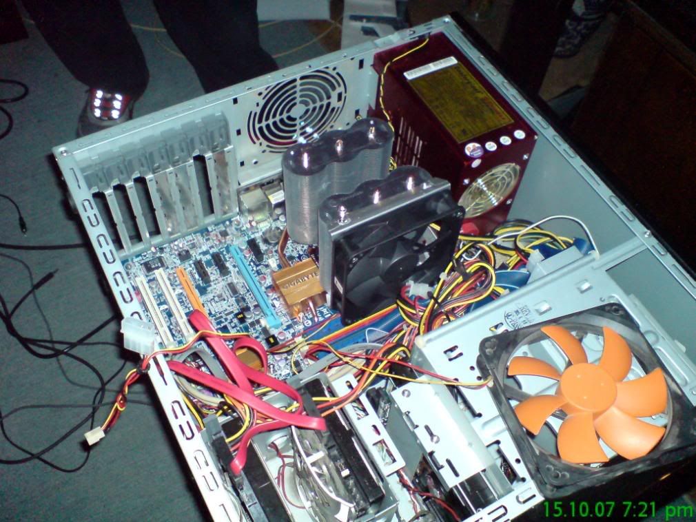

Kabeli su malo blizu ventilatora ali zbog medium towera i mnogo kabela s njima jednostavno nemamo gdje:

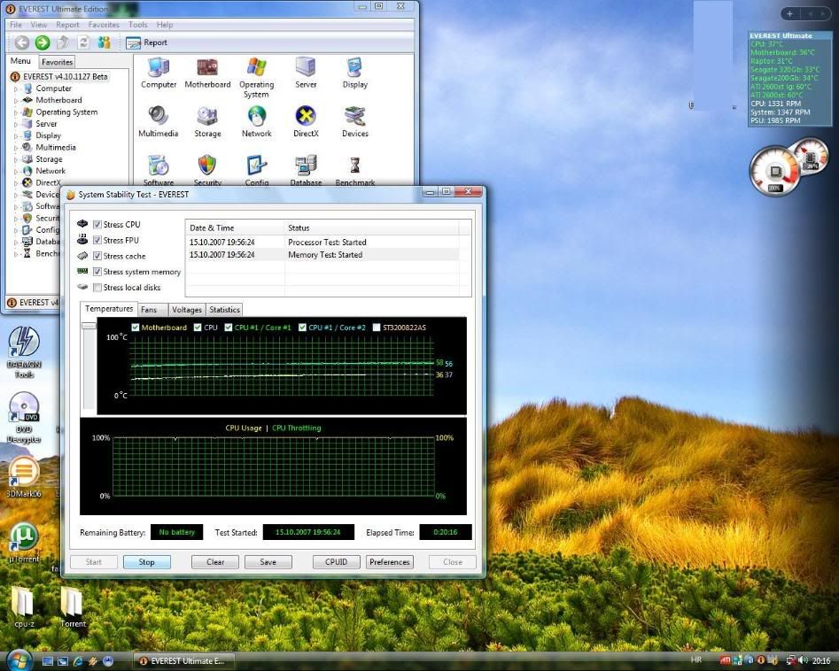

Taman:
I rezultat nakon 20 minutnog mučenja procesora:
Sonic rules

Dobar je sonic, meni proc iz siga drži na 3,2GHz@1,437V ispod 60 C u full loadu!

Po stoti put - stavite ventilator između tornjeva
Zašto i kako?
Između tornjeva ga ne možemo ni stavit jer nema probušene rupe za uhvatit držače ventilatora.
U biti, ja sam mu to čak i predložio jednom, ali nije htio...

Zato jer je tako u boljem kontaktu s rebrima (efikasnije strujanje zraka).
Istina je da je teže montirati tako, ali par plastičnih vezica radi čuda.

Kao sto su vec gore rekli stavi vent u sredinu (izmedju tornjeva), vezi ga za tornjeve plasticnim vezicama. ALI PAZI. Nemoj stezati vent vezicama za samo jedan toranj. Gornji dio vezi za jedan toranj, a donji dio venta vezi za drugi toranj. Ako vent pripnes za jedan toranj desiceti se ako i meni da lopatice struzu o listove (finove) i brave groznu buku.
Kablove srediti OBAVEZNO.

za montiranje u sredinu samo izvadi 2-3 fina(listica) i okreni ih na drugu stranu
rupe ce ti bit u sredini i nemas problema sa instalacijom sa sarafima a ako ti se ne svidja taj nacin uvjek imas vezice
nikakvo busenje i ostale metode ti ne trebaju

Mislim da su finovi zalemljeni za hetpipeove.
Autor fanATIk Pregled postova
vent prišarafljen za jedan toranj. lopatice ništa ne stružu. ljepše zgleda nego s vezicama.
Je li vent visi na jednom nosacu ili su oba nosaca pricvrscena na toranj? Ja sam imao problema sa pricvrscivanjem nosaca sa donje strane tornja pa sam zato problem rijesio vezicama (kada je visio na jednom nosacu onda je onaj drugi (slobodni) kraj lupetao i proizvodio buku).

moji nisu bili zalemljeni
ili ako i jesu bilo je to zanemarivo jer sam ih skinuo sa lakocom
isti slucaj kao kod mene bez ikakvih problema sam mogo okrenuti listice!!
Rebra sigurno nisu lemljena za cijevi
A opet lemit bakar i aluminij
Kada sam rekao zalemljena mislio sam na spojena na neki nacin. Nisam varioc pa da znam sta se s cim moze lemiti. Uglavnom ako se ja dobro sjecam vidio sam nesto nalik lemu/var ili tako necemu, mada vise nisam 100% siguran. Moram sutra pogledati.
Skuzio sam te na sto si mislio
Nemas sta sutra/danas/za mjesec dana gledat kada sam pregledao sonic-a od glave do pete i onda sam ga...
Baza i heatpipe su spojeni no rebra i heatpipe nisu sigurno -odvojio par rebara rukom bez problema

Autor E4300 Pregled postova
here we go again...jel ti to tjunction temperatura CPU diode?
