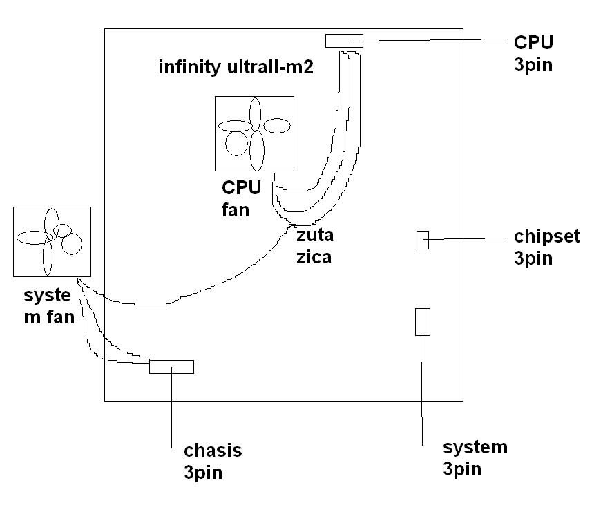

Posto se ovdje ugl. stavljaju pitanja uvezi ventilatora stavio sam ovdje
1. ova infinity ultraII-m2 ploca koju imam je druga jer sam ju dobio na zamjeni.
na obje mi je otisao 3-pin konektor za "system fan" (na njemu sam mogao kontrolirati rpm-e pomocu "smart guardian" programa...)
jel ima neko iskustva s time? kak bi to mogao popraviti mozda a da ne furam na servis?
2. imam 3-pin konektor za "chassis fan" ("smart guardian ne podrzava kontrolu rpm-a).
e sad zanima me dal bi ova shema funkcionirala:
spojim ventilator na taj 3 pin konektor "chassis fan", ali bi odrezao zutu zicu te ju zalemio na zutu zicu od ventilatora na procesoru tako da ga kontrolira "CPU fan" konektor, jer na tom konektoru mogu kontorlirati rpm-e dok na chassis fan nemogu...
evo jedna vrhunska slika te ideje:

1. Nikako. Ako nema, nema, tu ne možeš ništa.
2. Neće raditi jer žuta žica služi samo za prikaz broja okretaja, ništa više. Možeš samo "pokvariti" čitanje brzine vrtnje CPU coolera jer će podatke primati s dva venta.
Ako si mijenjao već dvije ploče zbog venta, vjerojatno je isti prejak ili je neispravan (radi nekakav kratki spoj i slično).

ok zuta nemoze...
ali mislim da bi onda moglo funkcionirati ako crvenu spojim sa crvenom, a crnu sa crnom...
to je koliko znam paralelan spoj pa nebi trebalo doci do gubitka napona?

napon ostaje isti ali struja se zbraja (I1 + I2) sto bi ujedno moglo biti previse za plocu pa bi i druga mogla lezati na istom mjestu kao i prva
