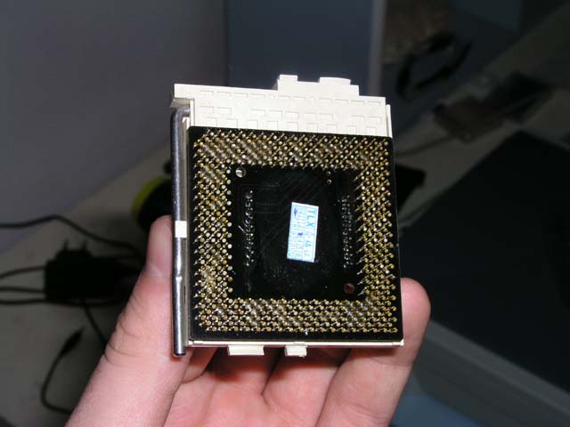

evo slika kak izgleda Lin Lin adapter, slikan u mojoj ruci.
sNNooPY je offline   Reply With Quote

Originally posted by pogi
Zavisi. Adapter imena "370GU" nema nego se koriste kopce od soketa, ali taj je vrlo tanak. Lin-Lin i onaj od powerleapa neznam, a neznam niti kojega cu dobiti pas zato i pitam
eve, čovek ti je i poslikal...vidiš da imas za kaj zakačit.....ak si preslab,pozovi mene!!!

Neznam kojeg cu dobiti. Ovaj linlin bi bio dobar zbog kopci samo sto svu tezinu onda preuzima soket ali mislim da o tome necu vise voditi brigu. Inace sam upgreadao BIOS na 1.9 sa modifikacijama za ove dvije stavke (moj PCB je v1.0) pa sada jos samo cekam ponedjeljak i postara
Verifikacija poštenog trgovca #1, #2, #3, #4, #5, #6, #7, #8, #9
