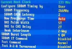

Evo znam da ću sad ispast totalno glup, ali stvarno se nisam nikad sa time bavio tako da ne znam uopće čemu treba dodijelit koju vrijednost. Evo slika pa ako ti nije tlaka da mi još malo pojasniš. Ove vrijednosti koje su tu nemaju veze, to sam samo pokušavao da vidim šta se može prominit, ne obraćaj pozornost.

Ok Cas Latency stavi na 2.5, RAS to CAS Delay na 3, RAS Pulse Width na 7 i RAS Precharge Time na 3 - za početak...
Dakle čitano odozgo prema dolje: User -> 266 -> 2.5 -> 3 -> 7 -> 3
Ako sve to bude radilo poslje možeš CAS Latency probati spustiti na 2 i SDRAM 1T command na Enabeld - da dobiješ na brzini, ali prvo projeni jedno od ovog dvoje pa onda probaj drugo...
Inače ako se oćeš igrati sa latencijama da vidiš kolko se mogu spustiti (što niže to je ram brži u radu) možeš si skinuti Central Brain Identifier, to ti je program za prepoznavanje AMD CPUa ali daje i neke zgodne tweakove za čipset pa se s njim može isprobavati, pozitivna stvar je što ako se postave krive latencije i savaju u bios moraš sa Clear CMOSom očistiti komp nekad da bi ga mogao bootati a sa CBIdom se ne sprema ništa u CMOS i ako se zblesira i resetira komp opet si na defaultu, ali svakako bi prvo preporučio da središ stavilan rad na stocu a onda da se igraš latencijama...
Inače ovo Fast R-2-R Turnaround možeš slobodno upaliti na svim DDR333 i novijim modulima, moralo bi raditi...

yedwy, hvala ti na pomoći ali nije ni to pomoglo. I dalje se smrzava kod welcome poruke. Na 1250 mhz radi normalno. Stvarno ne znam šta bi moglo bit. Ali na kraju, taj komp mi je za sestru kojoj je važan samo za pisanje, glazbu i gledanje slika i surfanje. Ne znam uopće bi li se mučio sa novim biosom.
