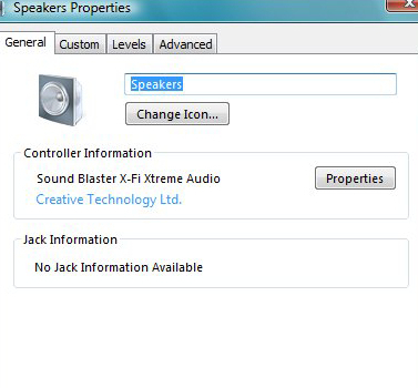

Staro 04.04.2007., 23:37   #5
Mrx
Datum registracije: Sep 2004
Lokacija: ST
Postovi: 95
Pa recimo da ja nemam tu stavku

Ne u custom je digital output only a u advanced ima samo
Allow aplications ....
Give exclusive mode gdje su obje upaljene
Mrx je offline   Reply With Quote

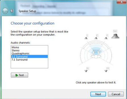

Staro 06.04.2007., 15:48   #11
Yo!Gurth
Datum registracije: Apr 2007
Postovi: 35
nije mi jasno kako može biti različito?
Ideš li ovako?
Desni klik na "zvučnik (ikonu za volume)" dole kraj sata -> playback devices -> SELECT speakers -> Configure (odaberi 5.1) -> OK
Desni klik na "zvučnik (ikonu za volume)" dole kraj sata -> playback devices -> SELECT speakers -> Propertis -> Enhancements -> Speaker Fill -> OK
Koliko vidim piše ti: No jack information avalibile, mislim da bi trebao na stranici proizvođača zvučne skinut driver koji je kompatibilan sa vistom (x86 ili x64 - ovisi koju imaš...)
A i možda je moguče da si smetaju zvučna na matičnoj i ova tvoja tako da bi mogo disable ove sa matične
Yo!Gurth je offline   Reply With Quote

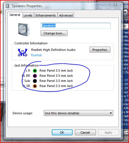

Staro 06.04.2007., 21:46   #14
Yo!Gurth
Postovi: 35
ova je moja zvučna na matičnoj...nisu iste...ali svejedno bi trebalo bit....a neznam stari moj onda ništa...čudno je to...ali čim piše no jac information... očito se nešto tu ne slaže s nečim ili ne radi kako treba

Staro 06.04.2007., 22:05   #15
Mrx
Lokacija: ST
Postovi: 95
A to je realtek ov chip pa sta ne kazes ja stalno mislin da ti imas x-fi karticu ne mora to bit isto meni prijatelj ima realtek ov chip pa mu sve uredno radi kao i tebi
nema veze thanks anyway e da su bar pola citatelja odgovorili sta su pregledali ovaj upit a ti si se stvarno potrudija ali je ispa nesporazum
