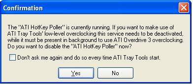

Kad se komp upali odnosno pokrene ATT pojavi mi se ovo sa druge slike "Ati HotKey Poller" e nemam pojma što je to i treba li mi i što napraviti s time.
Grafa je GeCube X1900GT
p.s. nazim threada vise nema smisla jer sa taj problem sa driverom riješio a ostalo mi je samo ovo pitanje.

Ovo kaj ti je falilo je WDM driver za VIVO.
Ubuduće skini drivere i WDM.
Kaj se tiče Ati HotKey Pollera to ovisi koju verziju ATT-a imaš.
Ako imaš predzadnju (940) onda ako hoćeš clockati isključiš Ati HotKey Poller.
U zadnjoj verziji ima više načina overclocka, u nekima ne moraš isključiti.
I još jedna važna stvar-koja ti je revizija grafe?
Na prvoj reviziji radi normalno mjenjanje napona, na rev 2 je druga priča.

Imam ovu zadnju verziju 955. Zapravo ne bih radio nikakav overclock (za sad) pa jel onda bolje da taj hotkey poller bolje ostavim on? za što on služi?
I kako saznati koja je revizija grafe jer nemam pojma kako cu to skontati

Pa, u pravilu su novije revizije sa novim coolerom.
Ako ne clockaš-ostavi ga uključenog, mislim da se u zadnoj reviziji ATT-a može clockati i bez da se isključuje.
