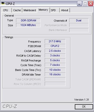

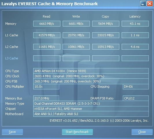

Question MISLJENJE O SPECIFIKACIJAMA OVERCLOCKANOG KOMPA
Neki dan sam overclockao komp.Pa me zanima sta mislite o podacima , prvi put radim tako nesto pa me zanima jel sam ga dobro overclockao, i sto mislite o mmoriji .
ID:	6480   Click image for larger version

što se procesora tiče ok je.
latencije malo nevaljaju, o kojoj se memoriji radi? ras ovo 5 je previsoko, treba biti 3 ili 4(sumnjam da može na 2), 4 je već puno a kamoli 5.... dok ovaj trc mi se čini premalo, mislim da bi trebalo biti 12-16 opet ovisi koja memorija... i ak imaš ultra d ploču il neku koja može mjenjati ovaj dram idle timer stavi ga na 256 ne utječe na perfomanse dok dobiješ na stabilnosti...

trpi
ta memorija bi trebala ići na 2.5-3-3-7-12 na tom taktu pa postavi tak latencije i odvrti neki test stabilnosti, za memoriju 6h mem testa za proc prime95 6h...

U performansama i clockanju ti najviše znači CAS latencija a njjegova CAS latencija(2.5) je sasvima dobra dok ostale latencija manje više isto imaju svoju ulogu u performansama ali mislim da je CAS latencija glavna

Autor iveumag Pregled postova
ma jel, vidi pametnog li momka.... uglavnom da ne baljezgam sad tu johny samo stavi ras na 3 trc na 12 i ak moš idle timer na 256, vidi dal je stabilno, ak slučajno nije onda cas na 3...

Staro 01.09.2006., 17:31   #13
trpi
nema se tu kaj igrati, pri tom taktu ove latencije kaj sam reko su najbolje koje ta memorija može izgurati ako nije stabilno s tim latencijama onda cas na 3 i onda bu stabilno.

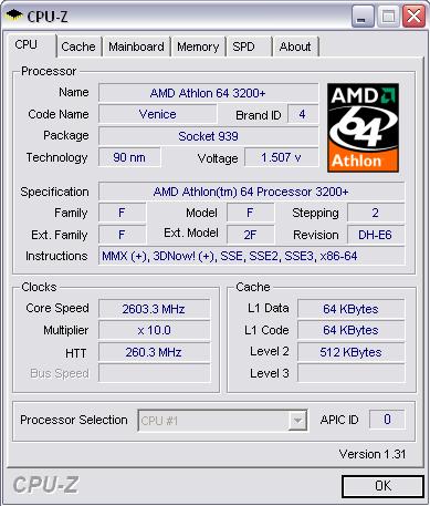

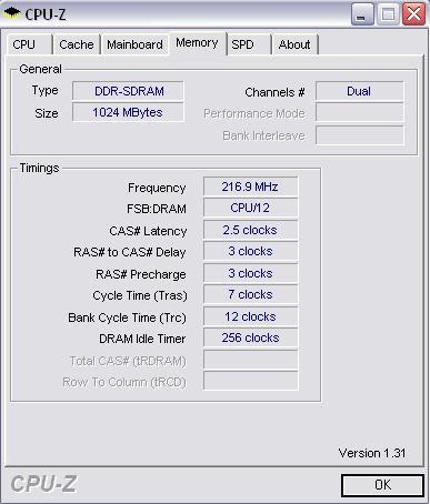

Staro 02.09.2006., 21:03   #16
johnny b
Postovi: 8
Evo imam neke nove postavke morao sam smanjit ddr sa 400 na 333mhz jel se rusio sistem u 3dmarku05 sta mislite sad jel to sad radi super i stabilno

G0RKI
G0RKI's Avatar
Lokacija: Solin
Postovi: 1,753
Autor johnny b
... sta mislite sad jel to sad radi super i stabilno
Brojke i reze su super ali testiraj malo stabilnost sistema... mozes sa Prime-om ili ako ti je to dugotrajno PcMarkom 2005 u nekoliko loopova. Inace ok..
Koliki je napon na procesoru?

johnny b
Postovi: 8
Autor G0RKI Pregled postova
Napon sam digo sa 1.400 na 1.500V

trpi
sad ti je sve ok samo izvrti prime i mem test da vidiš dal je stabilno ak je onda si uspješno overclockao komp
