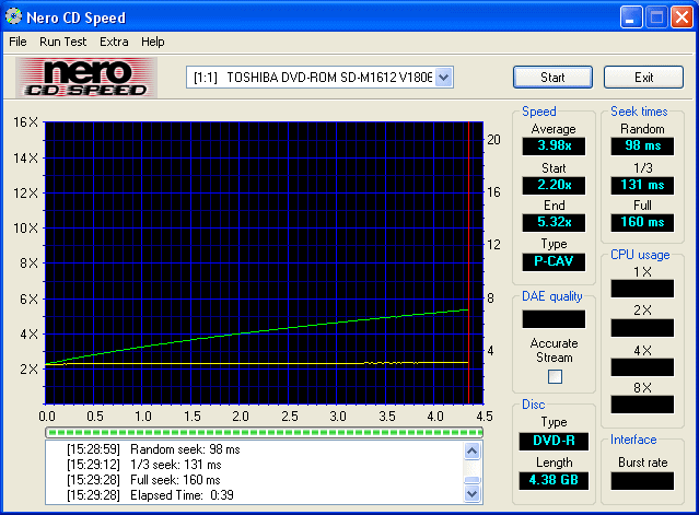

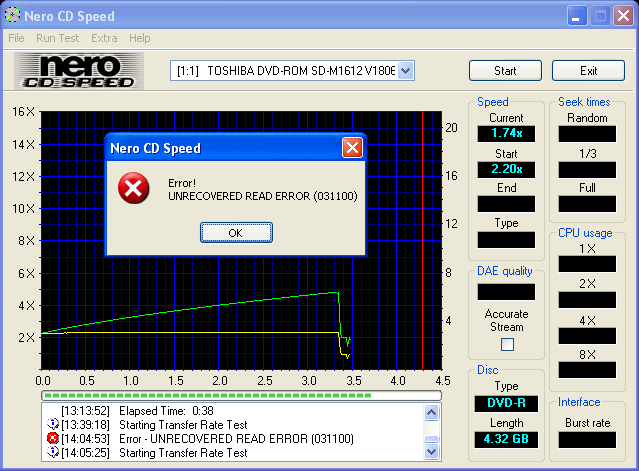

Princo 1x
Princo 1x:
Manufacturer : TDK
Code : TDKG010000d9
Disc Type : DVD-R
Usage : General
Recording Layer : -
Recording Speed : 1 X
Ovaj medij je najveće smeće od DVD-R medija koje možete kupiti. U biti, sva sreća kaj se više ne može kupiti... Nije kompatibilan sa samim sobom i samo recorder u kojem je snimljen ga je pročitao.
Name:	princo1x - graf (writer pioneer dvr-a04 1.32 @ 1x) (reader toshiba sd-m1612).gif‎

Princo 2x
Manufacturer : TDK
Code : TDKG02000000
Disc Type : DVD-R
Usage : General
Recording Layer : -
Recording Speed : 1 X - 2 X
Ovo je valjda najbolji medij kojeg sam imao. Snima se jedini na 2x i radi fenomenalno. Čitljiv u svemu što sam probao do sada.
Name:	princo2x - graf (writer pioneer dvr-a04 1.40 @ 2x) (reader toshiba sd-m1612).gif‎

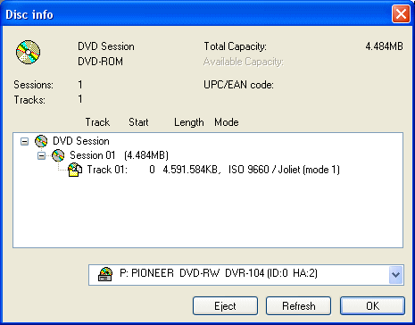

Originally posted by msvrtan
daj mi reci koliko ti treba da sprzis dvd na 2x? i da li je istina da ima cesto problema da se nemre staviti svih 4.7 gb nego max 4.2gb..i to dosta cesto?
1x prženje: cca 1h
2x prženje: cca 30min
(naravno, za puni disk)
Ovih 4.7GB je marketinški trik. (GB ne znači GigaByte nego nešto sasvim drugo). Uzmi 4.700.000.000 bytea podataka i onda podijeti tri puta sa 1024 da dobiješ gigabajte i dobit češ "pravi" kapacitet DVDa a to je 4.38GB! To je maximum koji stane na DVD-R. Ovih 4.7GB je ništa drugo nego marketinški trik da ljudi zazuje na ogroman kapacitet medija. uzet ću screenshot iz 'Medium Info' prozora u Neri i postat ću da vidiš pravi kapacitet.
I još jedna napomena - nema ni "pravih" 2x medija. postoje 1x i 4x mediji, te jedni i drugi imaju potpuno različitu strategiju snimanja. 2x mediji su samo 1x mediji koji su dovoljno kvalitetni da snimanje na 2x prođe. nažalost, to je istina. zato Pioneer ne da snimati na sve medije 2x, već samo na one koje su oni istestirali u svojim labosima.
Farsa oko DVD-Recordablea još uvijek traje.....

Evo, ovako izgleda prazni medij u Medium Info... onih "4.7GB"... ovo je istina!
