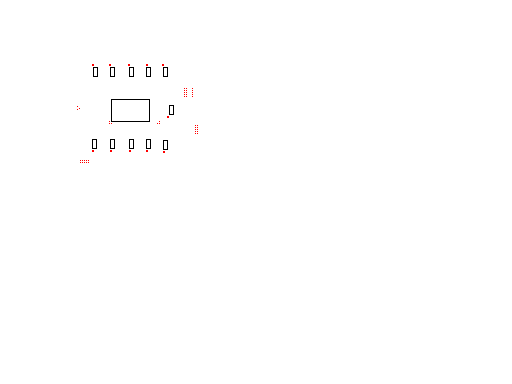

Evo, bio sam čitao po hardverskim problemima i vidim da se ljudima dešava da računalo misteriozno više ne želi bootati.
Problem je u slijedećem. Oni koji koriste bilo koju pastu silver trebaju izvaditi procesor i dobro očistiti cijelu pločicu procesora a pogotovo oko same jezgre. Naime, ako se bolje pogleda oko same jezgre je tvornički stavljeno posebno ljepilo koje zaštićuje rub jezgre ali i sitne vodiče uz samu jezgru. Zna se desiti na nekim procesorima da nije postavljeno dovoljno tog ljepila pa se mogu vidjeti sitne točkice uz kutove jezgre koje su (tvorničkom greškom) ostale nepokrivene ljepilom.
Ove točkice su vodiči koji bi trebali biti zaštćeni ljepilom i nalaze se uz sami rub jezgre pa se kod većine procesora ne vide. Kod nekih procesora se te točkice mogu vidjeti zbog nedovoljno postavljenog ljepila (kod mene npr).
Meni se problem desio sinoć nakon što sam isključio računalo. Kad sam ga probao uključiti nije se htio bootati. Simptomi su: svi ventilatori i uređaju se uključe, ali na monitoru se ništa ne prikazuje.
Neću sada opisivati kako sam prevrnio sve moguće i nemoguće (clr CMOS, vađenje baterije, komponenti, pojedinačno u kombinacijama...), isprobao svaku komponentu zasebno na drugom računalu da bi na kraju došao do pitanja - ili matična ili procesor.
Nakon skidanja hladnjaka i čišćenja jezgre uočio sam da mi je pasta (arctic silver) razmazana baš po tim točkicama.
Onda sam JAKO tanko namazao ali SAMO jezgru i hladnjak - toliko da ne može doći do težeg mehaničkog kontakta jezgre i hladnjaka.
Ne moram govoriti da nakon spajanja (čak sam odmah spojio sve moguće komponente koje su i prije bile uključene) računalo radi bez problema.
PS.To izgleda ovako:

takoder neki cpui izgledaju kao ovo(sve to treba ljepo ocistiti)uglavnom ljepo sve ocistite i nema frke:

Kod tebe se radi o ploči a ne o procesoru pa si zato imao druge simptome.
Ja ne kažem da će simptomi kod drugih biti isti kao i kod mene, ali vrlo je vjerojatno da hoće. Uglavnom, napisao sam ih da ljudi znaju u čemu bi (možda) mogao biti problem ako se kod njih dogodi isto.
Teško mi je vjerovati da ti je crkla matična a da se sve uređaji uključe.
Ali, sve je moguće...
EDIT. Ono što sam prije napisao se naravno odnosi na one koji koriste silver paste + da im se na procesoru vide one točkice uz rubove jezgre.
