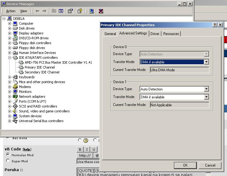

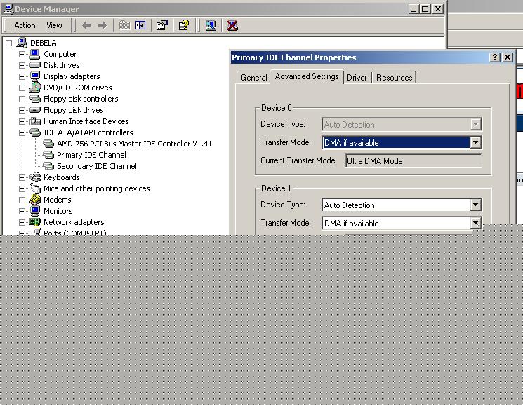

zasto removat kanal ili sto vec...
odi u:
1)control panel
2)system
3)odi na tabulatoru hardware i stisni "device manager"
4) nadji ide/atapi kontroler kao na slici i klikni za kanal "primary ide channel" properties..i onda ga promjeni u "DMA if available" na svim kanalima gdje nije tako..onda odi na "secondary ide channel i promjeni sve u "dma if available"
i na kraju reset compa i provjeri da li ti je primio sve ove naredbe tako da odes opet u te menije i pogledas vrijednosti koje pisu
pogledaj na slicici tu...nadam se da sam pomogao..

Staro 26.02.2003., 10:24   #4
msvrtan
Datum registracije: Oct 2001
Postovi: 2,735
Re: Re: PIO Mode4 Help!!!!
Originally posted by Trash
U device manageru removeas kanal na kojem ti se nalazi przilica i cd-rom te restartas racunalo, zatim postavis "Use DMA when available" i sve ce ti raditi kao prije.
odi u:
1)control panel
2)system
