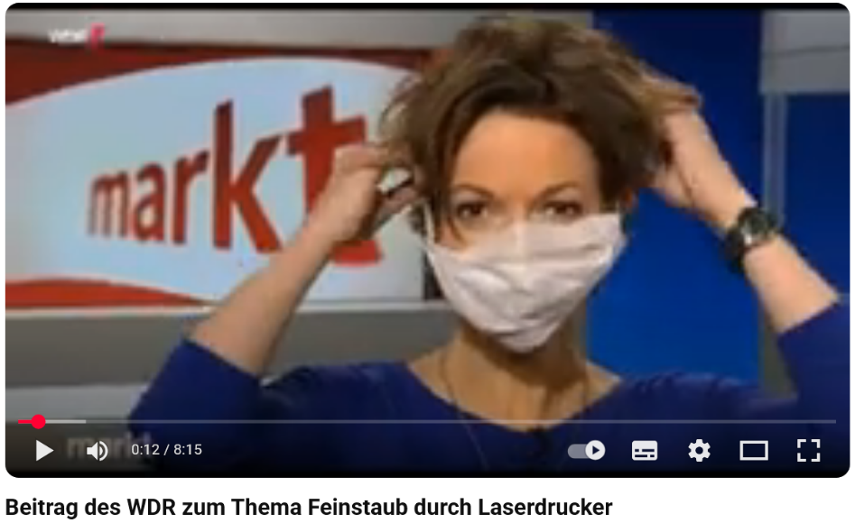

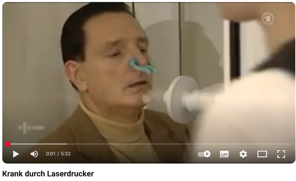

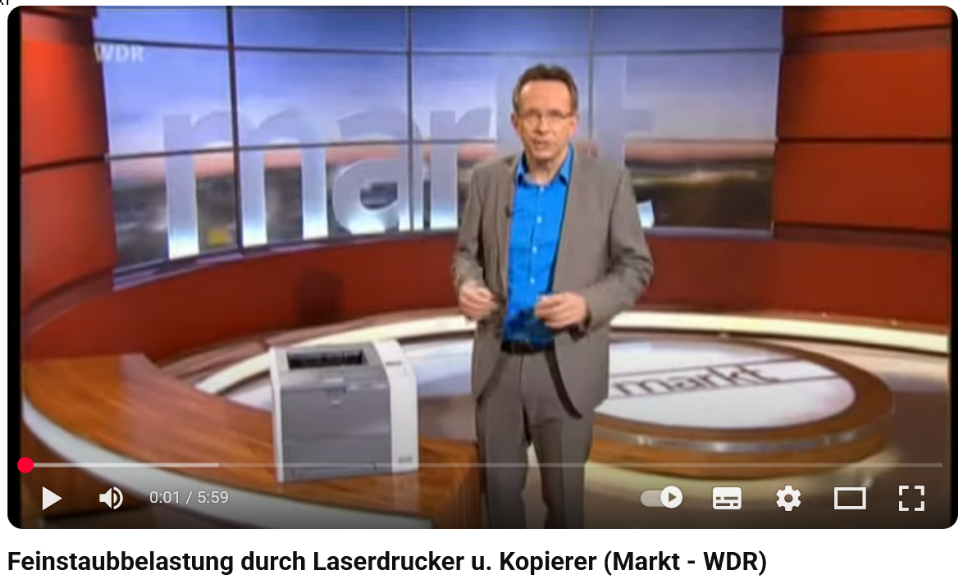

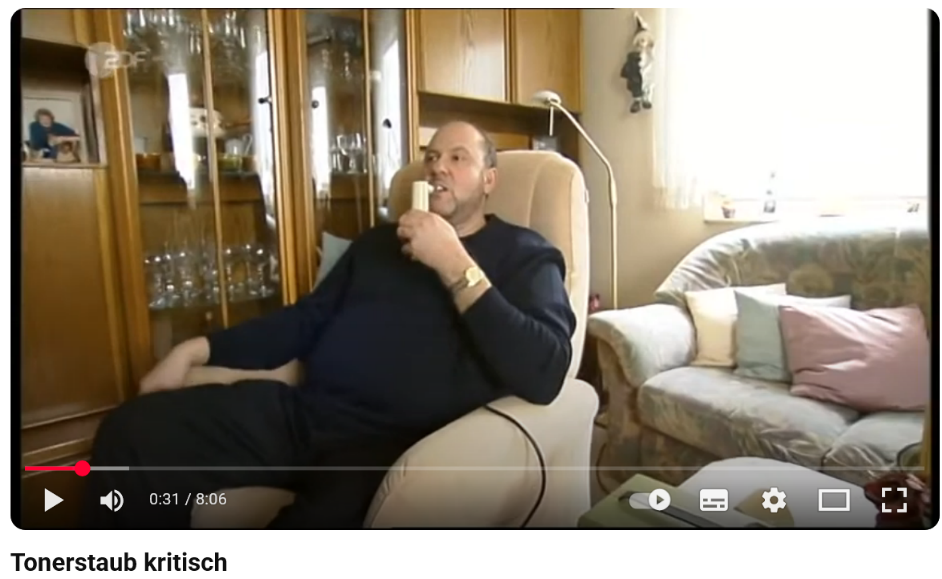

Dokumentiram nize saznanja za koja (nazalost) mnogi nisu ikad culi. Posebno za slucajeve u Njemackoj, koje su najvece isplacene stete igdje u svijetu, na temu laserskih printera, te njihovog neadekvatnog smjestaja u uredima/kompanijama. Mediji u DE su 2010 maksimalno zajasili tematiku, jer je veliki broj respiratorno oboljelih, izasao u javnost, s medicinskom dokumentacijama, nakon cega je broj tuzitelja presao 10k.
Interesantno, na temu 'zracne' kakvoce, generalno, Njemacka je izgubila na sudu 2024.
Za one koji ne vladaju njemackim, postavite na "auto translate" pa onda odaberite engleski, jer HR ce slabije nativirati original.
