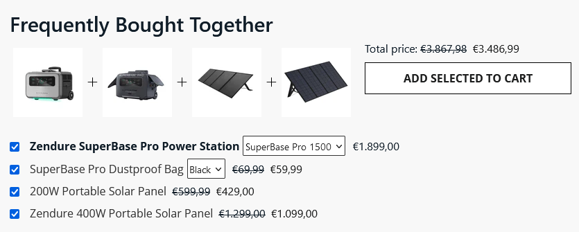

Ekipa,
sta kazete na ovako neko rijesenje za vikendicu, na mjestu s puno suncanih dana:
Prijenosi baterijski generator i paneli.
Oprema je prihvatljive tezine, znaci mogu ja nosit po potrebi. U principu, mene zanima da mi jedan frizider napaja.
Pocetno punjenje bih odradio kuci na uticnicu, a onda u vikendici nadopunjavao preko panela.
Sta kazete na te proizvode, ili na neko bolje rijesenje? Ja iskreno kod nikog uzivo nisam vidio ovakav sustav...
thx.

1800w panela je u cijeni?
Ako je, da, odlična kombinacija

Ima ovdje jeftinije. I ne dolaze paneli u paketu.
To je univerzalni solarni generator koji može raditi kao UPS ili samo s internom baterijom. Može primati struju iz AC ili solarnog inputa koji koristi za punjenje baterije i pogon invertera. Kada je input manji od potrebne snage na izlazu tada vuče struju iz baterije.
https://www.aviteh.hr/zendure-superbase-pro-1500.html
I zanimljivo na ofišl storu košta duplo više: https://eu.zendure.com/products/supe...44655278752024

Ima u nemačka i za 100 eurića manje.
https://geizhals.eu/zendure-superbas...-a2862695.html
Pitanje je što ekipa u službenom storu puši. I ti portabilini paneli djeluju baš dobrano skupo.

ako ti treba za fridz, 1800W snage punjenja ti ne treba.
nazalost nije...

da, vidim i na drugim stranicama da se moze proci jeftinije, thx... generalno, malo mi je inace tlaka uzimat stvari iz "vana", u sucaju reklamacije itd... ako je mala razlika u cijeni, lakse se odlucim uzet lokalno iz tog razloga...
da, potpuno nejasno od kud tolika cijena na official siteu... nemam bas iskustva s panelima, posebno portabilnima, pa u biti ne znam koliko je cijena objektivna ili ne.

ne, zapravo ulazna snaga je 200W, taj panel bih uzeo. ako sam dobro shvatio, oni su na link od generatora stavili brojku od 1800W ali samo kao pokazatelj max mogucnosti uredjaja, i da se u tom slucaju napuni za 1 h.
inace, sto se tice frizidera, manjeg, s ledenicom, dosao sam do zakljucka da trosi cca 150W na sat, sto znaci da puni generator moze pogonit frizider 10 sati u kontinuitetu. Znaci u teoriji po noci ce se manje vise potrositi tih 1500W. U slucaju da dan ne bude dovoljno suncan paneli ga nece moci ponovno nadopuniti taj dan. Jesam u pravu?
Dolazim do zakljucka da bi mozda ipak trebalo imati jace panele, tipa 400W, koji ce ga nesto brze punit. Takodjer, bilo bi bolje i imat onda i veci kapacitet od 1500W. Al cini mi se da u tom slucaju cijena drasticno raste...
Sto vi kazete na ove gore iznesene brojke?

Frižider kod uključivanja potegne nekoliko puta veću snagumod nazivne
I to ovaj inverter hendla bez problema kako je navedeno u specifikacijama.

Odlucio sam uzet neto jaci generator (LINK) ,500Wh jaci, ipak ce mi omogucit koji sat duze "prezivaljavanja" u slucaju manje suncanih dana.
Probat cu s panelom od 200W, pa cemo promatrat situaciju, ako se pokaze nedovoljno, morat cu poduplat panele, itd...
