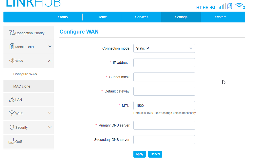

U routeru sam našao podešavanje DNS-a, ali pod WANom i samo ako odaberem Static IP:
U ova polja sam upisao sljedeće podatke:
192.168.1.1
255.255.255.0
192.168.1.1
MTU 1500
192.168.1.2 <-- Pihole
Nakon toga više ništa nije radilo i morao sam ga hard resetat.

To nisu postavke koje ti trebaju. to je upstream DNS postavka, tebi treba nesto na LAN razini. Taj ruter i ovako ne moze nista sto smo ovdje pisali pa se ne moras patiti. Dobro da uopce uspijevas iskoristiti Pihole... Kako si njega podesio na ruteru, tj kako znas da ti uredjaji na mrezi dobivaju samo i iskljucivo Pihole DNS IP? Si podesavao DNS-ove manualno na klijentima?

Normalno da si ga "ubio" kad si unio fiksnu (staticku) ip adresu za vezu s operaterom. A to ne ide nikako 😁
Ne bih rekao da ces to filtriranje/preusmjeravanje prometa/dns upita moc izvest na ovom ruteru.

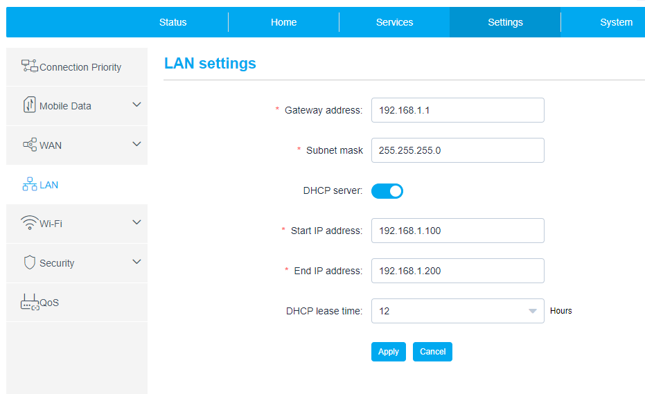

Što imaš dostupno u LAN postavkama? I kako izgledaju WAN postavke nakon hard reseta?

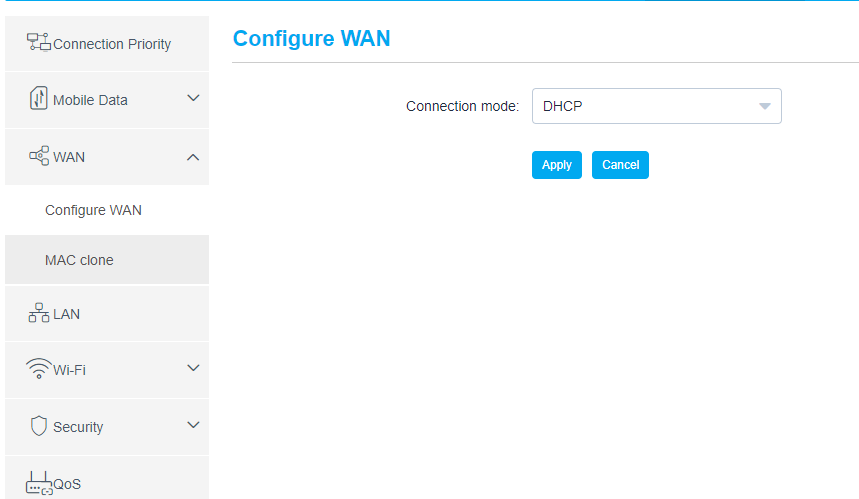

WAN:
Autor ivanr Pregled postova
LAN:
WAN:

Mislim da ne možeš preusmjeriti DNS na tom routeru, barem ne na lagan način bez probijanja.
Najjednostavnije bi ti bilo staviti još jedan wifi router između tog Alcatela i tog uređaja koji želiš preusmjeriti na pi hole. Njegov WAN spojiš na LAN od Alcatela, iskonfiguriras mu staticku adresu na WAN-u I dns na pi hole pa onda spojiš uređaj wifijem na njega umjesto na Alcatel.

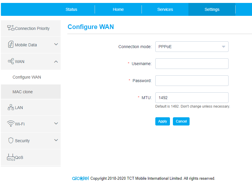

Kad idem u WAN, u "Connection mode" imam tri opcije:
1) PPoE
2) DHCP - defaultna
3) Static IP
Ako želim ovaj router od HT-a prebacit u bridge mode, onda odaberem PPoE ?
Ovako onda izgleda:
Pretpostavljam da onda trebam tražiti od njih username i password ako mi dozvole da ga stavim u bridge mode ? To onda upišem u ova polja ?

Nope, nije to na WAN postavkama. Bridge mod je najcesce negdje zasebno, WAN postavke definiraju kako se ruter spaja na mrezu operatera. Za 4G mrezu je uvijek DHCP nacin.
Tvoj ruter nema bridge koliko vidim, nista neobicno za entry level opremu. Trebat ce ti ili bolji 4G ruter kojeg ces baciti u bridge... Ili jos jednostavnije das kolegi tko ima slozenu mrezu pa da ispipa taj misteriozni uredjaj i vidi sta radi. Imam filing da ces otici niz zecju rupu
