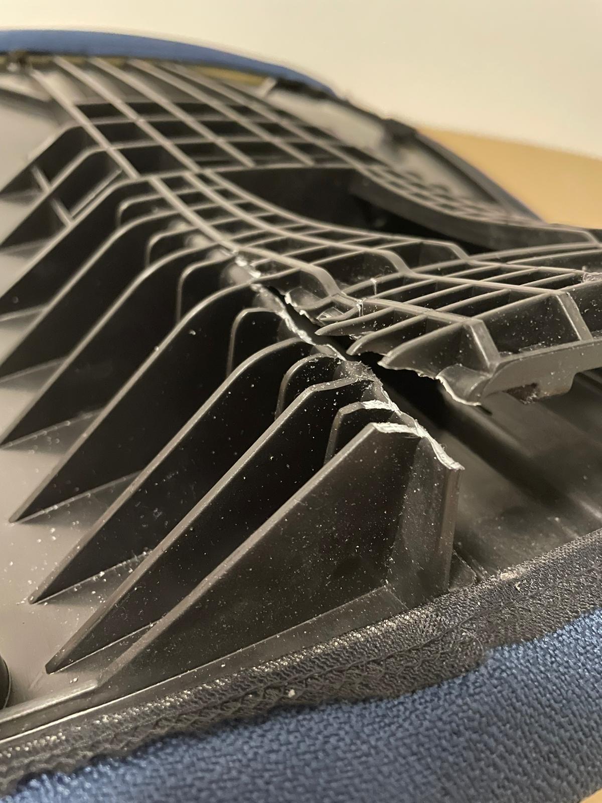

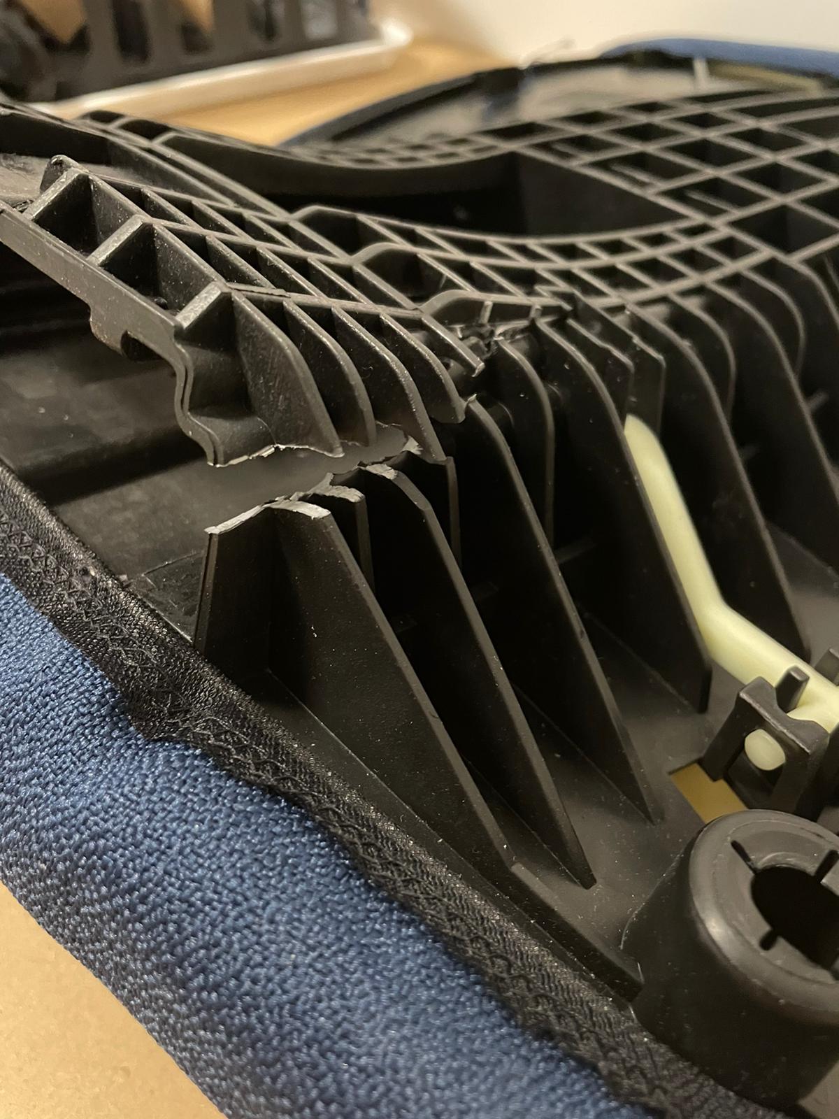

Nema baš veze sa adaptacijom kuće, a smatram da tema može imati potencijala
S čim bi mogao ovo zaljepiti?
Plastika je na tom dijelu pod velikim opterećenjem. Radi se o naslonu stolice. Inače te stolice podnose čuda, ali ovo je netko baš ubio u pojam, al zato je bila povoljna za otkup.
Pada mi na pamet lemilica i da utiskujem komade žice. Slično kako rade branike od auta. Ali radje bi upotrijebio neki epoxy. Ako postoji nešto stvarno dobro, spreman sam investirati više u ljepilo.
Svjestan sam da nema šanse da dobijem tvorničko, ali nek podura neko vrijeme, ja zadovoljan.
Čak mi je palo na pamet da kad zaljepim, stavim preko i limene trakice preko svega, koje bih onda zašarafio za bazu, da dodatno pojačam sve.

2komponentnim epoxy ljepilom?!
Al prije toga možda izbušiti rupice uzduž puknuća pa žicom cik-cak povezati i našpanati ta 2 dijela kao kod šivanja.

Imaš neki link na konkretno? Il igra i Kafuter s alija?
Ovoga sa žicom se nikada ne bih sjetio. Tnx.

Mozda da probas fiberglassom? Iz mog iskustva plastika se jako lose lijepi. Ovako napamet, iako nisam probao, mislim da bi fiberglass dao najbolje rezultat (vlakna + epoxy)

nadji ekipu koja vari plasticne branike i sl. oni ti imaju opremu za varenje plastike i srede ti to za neku normalnu lovu.

Ovo jedino ima smisla, jer cini mi se da je to ABS i PE, a to se jako lose lijepi sa konevcionalnim načinima tipa ljepila/epoxy.
Tim vise jer ce taj dio biti stalno pod opterecenjem dok se sjedi na stolici.
