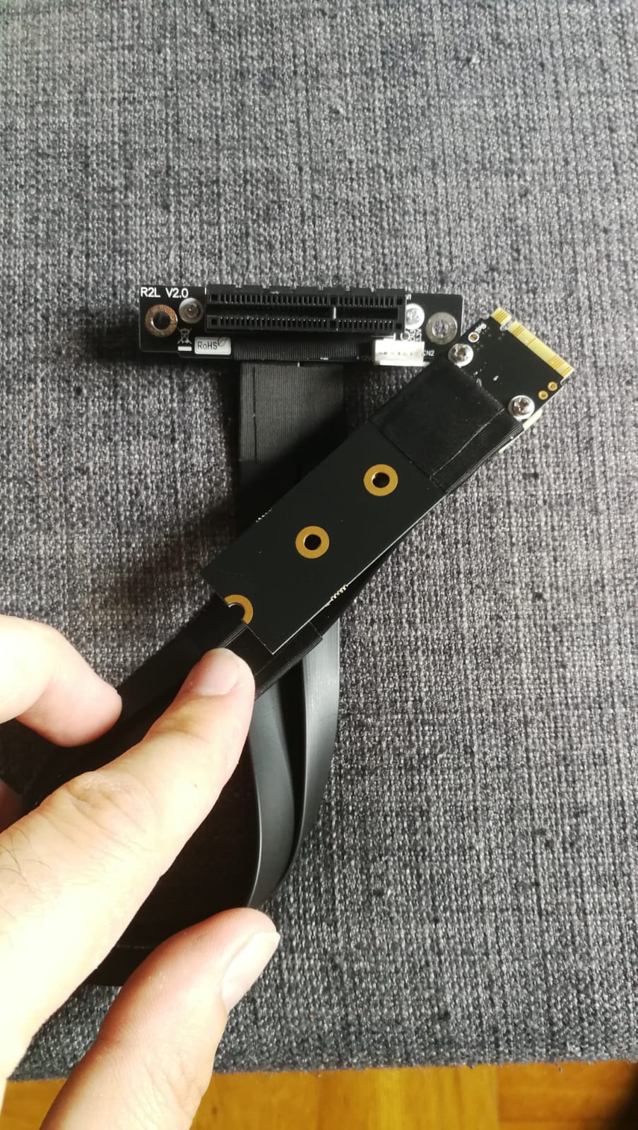

Samo FYI, da nekome olakšam ako bude u situaciji, pogotovo s ITX pločama. Trebao je biti neki projektić koji je propao, no čisto da podjelim da ostane zapisano.

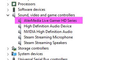

Stvar funkcionira. Nema razloga da ne s obzirom da praktički nema kemije s obzirom na standarde.

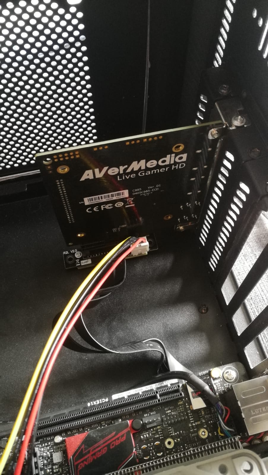

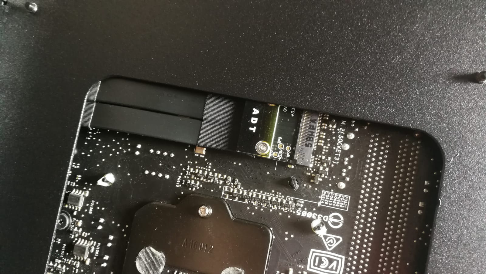

Konkretno, imam ITX ploču koja kao i 99% ostalih ima samo PCI-E x16 slot koji je uglavnom s grafom zauzet. I sad ako vam se ukaže potreba da vam treba još jedan pci-e slot, da li za 10Gb mrežu, capture karticu, raid karticu, nebitno a ploča ima slobodni M.2 slot koji može raditi u pcie modu, imate opciju Da ne govorim da postoje ploče s 2 M.2 slota, pa možete koristiti i M.2 disk i još jednu karticu.
Ako je bitno, ploča je Asus itx s M.2 slotom koji može raditi u oba moda (SATA & PCIE mode).

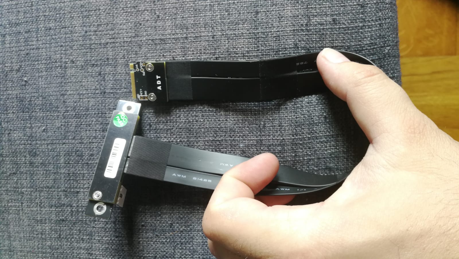

Adapter i flat kabel sam uzeo najbolji od najjeftinijih: ADT.
Imate ih na aliju i kabel je kvalitetan i ekipa je zadovoljna.
https://www.aliexpress.com/item/4000...c0224c4d2hauH2
Pazite si na izvedbu i orjentaciju PCI-E konektora u odnosu na pcb i konektor na napajanje. Zguglajte dodatno da se ne zeznete. Isto tako, pazite da ne naručite pre kratak kabel, da ne naručujete 2put kao neki
OK, ali zasto si ga zagurao tako nisko u kuciste, predpostavljam da i sa kracim kablom doseze neki od ovih "visokih" slotova? Ili je neka druga fora u pitanju?
Programer
Staro 20.07.2020., 21:40   #3
Postovi: 8,235
Imam LianLi A05N koji ima invertane iznutrice, kao nekad "napredni" al nikad prihvaćeni BTX format. Tako da je kartica zapravo full gore.
Bilo bi ok i s kraćim, ali sam se vodio s tim da ću duži kabel lakše smotati ako bude trebalo, a trebalo je - dvaput. A prvotna namjena je bila za totalno drugo kućište, koje nisam nikad kupio.
