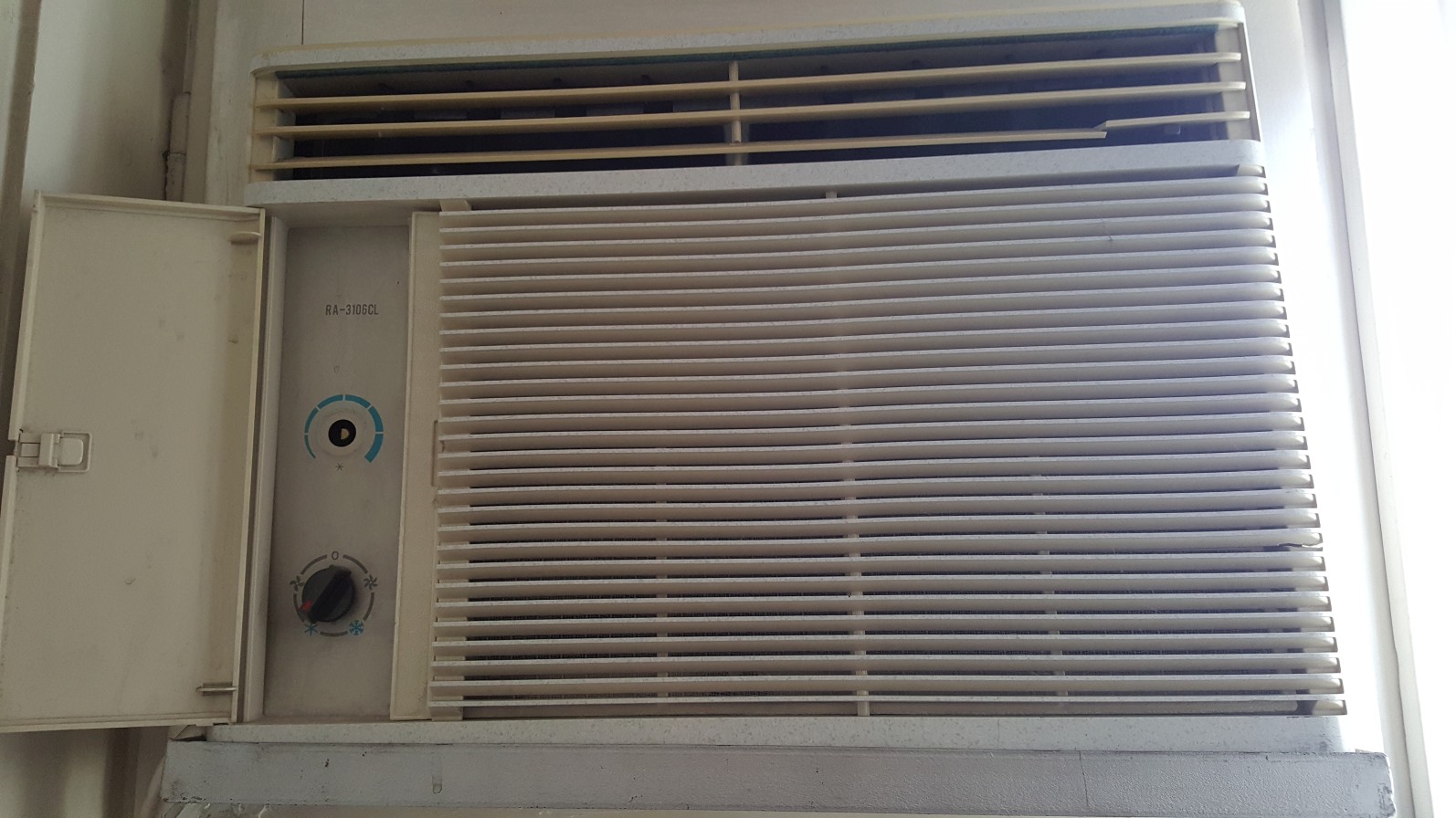

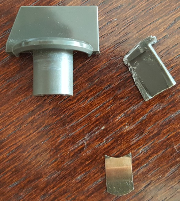

Strgalo mi se dugme od potenciometra od klime
Klima je stara prozorska, model Hitachi RA-3106CL
Dugme ide na potenciometar promjera 6mm, oblika "D"
Gledao sam po ebay-u no problem je da tamo sva dugmad idu do dna potenciometra dok je kod ove klime potenciometar ispod dna i dugme je u stvari izbočeno prema van
Ima li tko ideju gdje nabaviti takvo dugme?

X termostata ima takvu osovinu tj. dugme,
odgovarat će sa starog bojlera, frižidera i sl.
Obiđi Hreljić, ovog starog se može zaljepiti cijanofix - om i pažlivo podmaži osovinu termostata ako se teško okreće.
Nista sto malo Cianofix Gell-a i malo zice ne moze rijesit
Prvo gelom zaljepis plastiku, pa tankom zicom omotas cijeli taj cilindar i zatim zicu premazes gell-om po cijeloj povrsini. Kad se posusi umetnes metalni granicnik i pjevas
