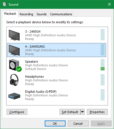

Imam komp s HD 7870 grafuljom na koju je na HDMI spojen TV a na DVI monitor. Imam win 7 x64 i sve instalirane drivere.
Ako komp radi i onda upalim TV, slika se pokazuje na TV-u normalno no nema zvuka a pod zvuk mi piše "ati high definition audio device"
No ako je TV upaljen i onda upalim komp, onda se valjda driveri učitaju kako spada i onda imam zvuka a pod zvuk mi piše ime televozora "Philips LC420..."
Dakle muči me to što što komp preko HDMIa ne prepoznaje u potpunosti TV osim u slučaju da se windoze dižu sa upaljim TV-om
Ima li tko ideju da li postoji opcija za refreshanje kontakta između PC-a i TV-a a da nemoram restartati komp?

Um... Imaš li TV pod "Audio devices" i kad je ugašen?
Ja imam, ali ja sam na W10.
Ukoliko imaš, probaš ručno promijeniti audio device?
Name:	Audio device.png‎
