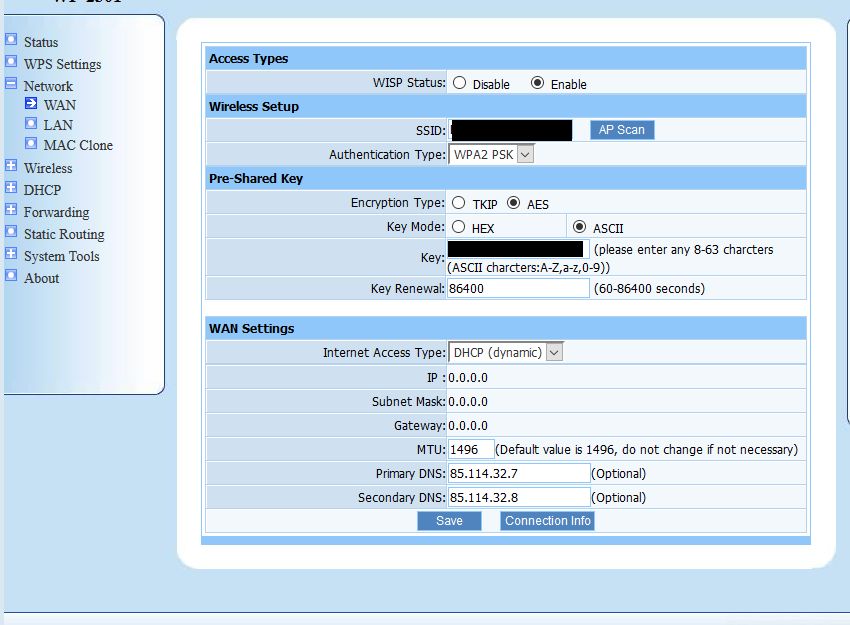

Nabavio AP netis, koji ima više načina rada, a ja sam htio za repeater mode odnosno da mi pojačava domet mreže. No iiz nekog razloga, najbolje radi kad ga uključim u AP mode, odnosno jedino tako je mreža zaključana. Ako ga stavim na Repeate mode, onda je WLAN bez lozinke, praktički hot-spot.
Ali zapravo ne radi. Ja se mogu spojiti na njega, ali ne mogu na internet. Nikako. Neće i neće. Mijenjao sam IP adrese, mijenjao postavke, ali ništa.

Nadalje. IP adresa i Innbox routera, kao i Netisa, je ista 192.168.1.1. Spojim se na WLAN od routera i pristupam router.
Spojim se na WLAN od AP, i pristupam glavnoj stranici AP.
Ako promijenim adresu AP-a, (na recimo 192.168.1.2) i ako sam spojen na WLAN od routera, ne mogu pristupiti admin stranici od AP-a.
Probao sam sve postavke koje netis dopušta, ali ne mogu staviti statičnu IP adresu za WAN (kojom bi se on "spojio" na router), nego samo dhcp - prva slika
Jedino što nisam probao jest da u postavkama AP također namjestiti da se direktno spoji na net (username i pass), ali neće li onda imati nekakve konflikte prilikom konekcije? Da centrala uvijek vidi 2 konekcije na net (router i AP)

Nešto krivo postavljaš u Netis - u,
normalno da mu trebaš postaviti različitu ip adresu od gl. routera,
192.168.1.2 je ok ali mora biti slobodna,
treba ugasiti i DHCP Server, ...

Kad otvorim stranicu gdje trebam mijenjati IP adresu, sa strane su kratki tekstovi opisa. tamo stoji ovo:
"The LAN IP address is the IP address which used for the computer to access the router and it is also the gateway address for accessing the Internet. You can set the IP address you need."
E sad, 192.168.1.1 je glavni "gateway" za internet i to na routeru. To mi je jasno. Ako netisu stavim 192.168.1.2, onda on "smatra" i da je to isto "gateway", a zapravo nije. I onda sam stavio defaultni.
Nadalje, zašto gasit DHCP? ako se spojim na tu mrežu od repeatera, on mi mora dodijeliti neku adresu. Ali mislim da sam to riješio. Na routeru sam stavio raspon adresa koje DHCP može dijeliti od 192.168.1.101 - 192.168.1.150. Na netisu sam stavio od 151 do 254.
Znam kako nešto krivo namještavam, samo mi nije jasno što.
