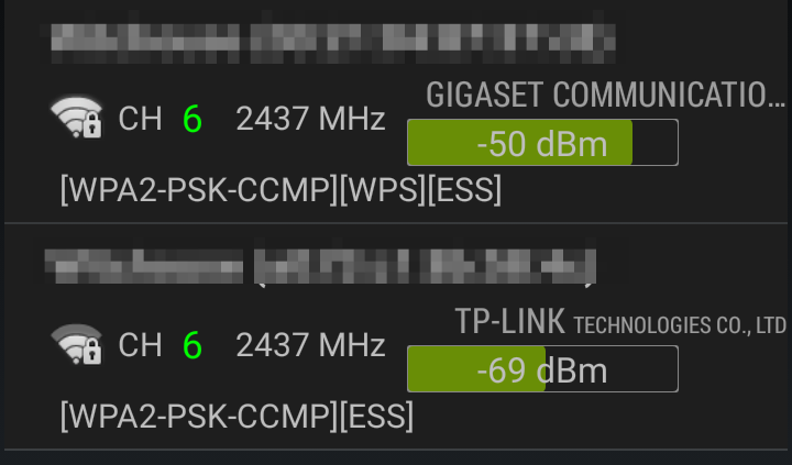

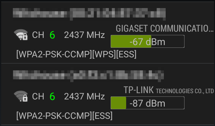

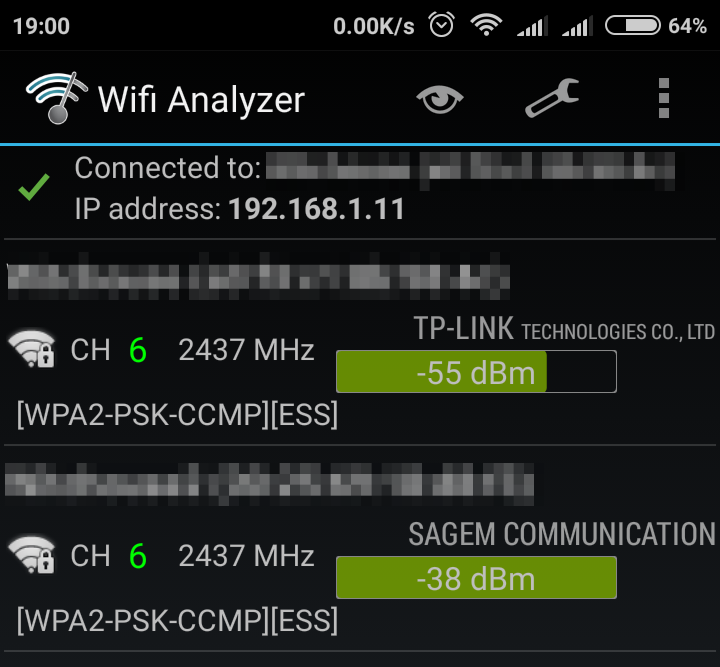

Ne znam jel taj stari tp-link pokvaren ili inače imaju tako slab signal?
Za usporedbu, stari Sagem koji trenutno glumi modem, integrirana antena, 3m udaljenosti, optička vidljivost do oba routera:
Sagem=-38dB, TP=-55
SX763, jedan pokraj drugog, preko jednog zida i nekoliko metara dnevne sobe:
SX=-67dB, TP-link=-87dB
Na terasi, stakleni zid + nekoliko metara terase, SX=-50dB, TP=-69.
Pa katastrofa, velika antena, 5 dBi... malo sutra

Hm, jedino da se nisu pokvarili ili stvarno nešto ne štima sa tim primjerkom.
Jesi zavirio unutra / sve ok ?
Taj je bez D na kraju oznake ?

Bojim se i probati 1043 nakon ovoga 740
Je da je jeftinjak, ali isprobao sam ga u usporedbi s 3 druga stara routera i rezultati su koma kao na slikama gore. Ma da je 1043 duplo bolji po signalu još ne bi bilo dosta.

Evo informacije / potvrde da sa tim tvojim 740 garant nešto nije uredu,
a i da odbranim TP-Link.
Neki dan sa frend kupio 843ND i nasadio ga na stari vulgaris Bnet modem (onaj Saentific-Atlanta malac sa 1 Lan + VoIp), trebao mu je WiFi kojeg ovaj malac nema.
Nakon x dana korištenja čoek zadovoljan, signala ima po cijelom stanu, rock solid ...
Namjerno se išlo na ovakvu varijantu jer se izbjeglo ikakvo potpisivanje / produživanje ugovora / obaveza, usput se ovim izbjeglo šroteks TC7200 ...

Može biti, iako nije direktna usporedba, 843ND ima dvije vanjske antene.
Wifi radi solidno dok je blizu, ali vidi se da fali snage. Možda su jednostavno takvi, ipak je to najjeftiniji tp-link.
