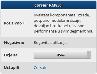

Corsairova je RMi serija zaslužila same pohvale. Riječ je o iznimno kvalitetnim, potpuno modularnim napajanjima, koja donose izvrsne performanse i visoku funkcionalnost. Kabela (konektora) ima sasvim dovoljno i dovoljno su dugački, a Corsair je pazio i na sleeve + flat kombinacije. Performanse su stvarno odlične s iznimno niskim ripple-om, malim padom napona, odličnim hold up vremenom, visokom efikasnošću itd. S hvalama bi mogli nastaviti i dalje da nije malo bugovite aplikacije koja bi mogla imati i malo više funkcionalnosti. Ipak, ako izuzmemo ovu “sitnicu” RM850i je zaslužilo čistu peticu. Čak je i cijena sasvim u skladu s konkurencijom (oko 1.300 – 1.400 kuna).
