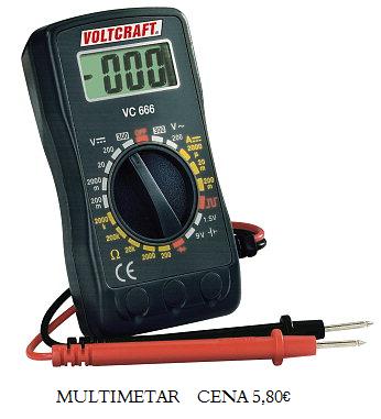

voltmetar, multimetar, šta ja znam kako se to u stvari zove. ovo:
http://www.elektronika.ba/forum/uplo...MULTIMETAR.jpg
živim u stanu u zgradi koja ima centralno grijanje u kotlovnici tako da nema bojlera po zgradi
dh41400, budi nježan molim te, ko što rekoh njub sam.
