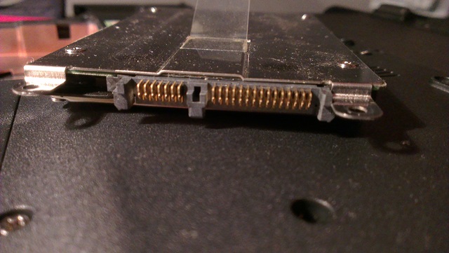

Je li ovo SATA priključak na HDD-u?
I ako jest, kako da ga spojim na komp/externo kućište... bilo šta?
Naime, ovaj hdd sam izvadio iz starijeg Acer Aspire 6530G laptopa kad mu je crkla matična i htio bi ga i dalje koristiti, no do sad nisam nikad vidio takav sklop konektora. Na prvu izgleda kao SATA, i u specifikacijama laptopa stoji da je SATA-150, ali u svoj novi laptop ga ne mogu staviti, kao ni u kućište koje imam, a koje je napravljeno za SATA hddove.
Jel tko zna o čemu je ovdje točno riječ i kako da taj hdd spojim na bilo šta?

Skini taj komad sa pinovima i imas ispod konektor od ide diskova. Ovaj dole.
Kupiš si ovo: http://www.diskont24.com/product.php...cat=468&page=1

IDE disk na laptopu iz iz 2009., neće ići.
Radi se o standardnom SATA disku koji na konektorima ima adapter, koji kad se makne ostanu standardni SATA konektori.

Je, bit će da si u pravu.
Ma ja sam sliku pogledao i sjetio se starih hp-ova sa tip adapterom, text nisam ni pročito pozorno.

Bok ekipa. Evo kad sam maknuo adapter ispod su bili standardni SATA konektori, tako da je problem riješen sa externim kućištem. A nikad mi nebi palo na pamet micati adapter pošto sam prvi put tako nešto vidio.
Hvala svima
