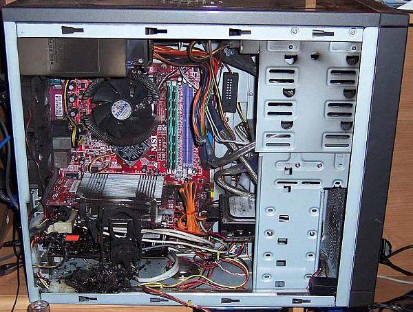

Ja izbjegavam pasivne.
Ljudi u pravilu uzmu pasica bez obzira koliko im ostatak kompa ruži, vrag im ne da mira pa idu još i clockati...
A pasivac NIJE ZA CLOCKANJE.
Kao što možete vidjeti
Name:	overclock_vgaby zalman.jpg‎

: hitthewa to boli....izgleda gore od mog ....kojeg je BTW odvalilo 220 izmjenične preko USB-a he he....
OK sve rješeno hvala još jednom svima na odgovorima
