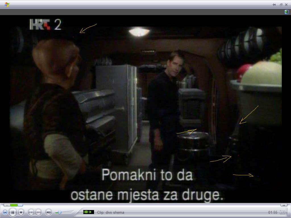

Staro 03.07.2005., 15:16   #17
smrad
smrad's Avatar
Lokacija: split
Postovi: 631
evo slika. tu ih je samo nekoliko, ali inače ih ima puuuuuuuno više.
Označio sam tu ih strelicama
smrad je offline   Reply With Quote
Staro 03.07.2005., 16:33   #18
Tooma
Tooma's Avatar
Datum registracije: Aug 2003
Lokacija: malo st, malo vz
Postovi: 2,043
e ti si superman covjece
ja vidin samo dvi tockice
ima li tih tockica u originalu ili one nastanu nakon kodiranja?

Staro 03.07.2005., 16:33   #19
Tooma
Tooma's Avatar
Postovi: 2,043
i drugi put nemoj stavit sliku sa dva ruzna lika
stavi lipo Tpol i Hoshi

Staro 03.07.2005., 17:29   #20
smrad
smrad's Avatar
Lokacija: split
Postovi: 631
ma tu se vidi nekoliko točkica, ali su one ka "snijeg" kad nema ništa na TV-u. Pojavljuju se i nestaju. Ja uvik uvatim sliku kad ih nema. Ne znam zašto. Uglavnom kad gledaš film, ima ih Pun kurac i nije uopće ugodno gledat film.
Sve to nastane nakon kodiranja. Original je normalan.
Staro 04.07.2005., 00:00   #21
Tooma
Tooma's Avatar
Postovi: 2,043
lipo otvori prekodiranu datoteku u virtual dubu
strelicama livo i desno nadji neki frame di ima puno tockica
pritisni ctrl+f1
u paintu, psp-u, photoshopu ili necem ctvrtom stavi paste, sejvaj i postaj sliku s puno tockica
Untitled Document
