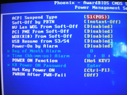

Epox ploča 8KDA3j ,imao sam u biosu opciju Cool n Quiet sad je više nemem,pitanje je zašto? Dali se mora nekaj u Windows-ima podesiti da bi ta funkcija opet bila dostupna ili nešto drugo nemam pojma.Flash-o sam najnoviji bios i opet niš.Pomoč molim

u mene je jos gori problem...imam C n Q i upalim ga u biosu al kad odem u win ima program za njega , dok ga pokrenem errore neke javlja i nema teorije da ga otvoris
ako ko zna sta bi ovo moglo bit ? jer instalirao sam driver za C n Q sa cd-a za maticnu i sve sam to uradio al opet tako :O
nije mi trebao zimi taj C n Q posto kad clockam komp njega gasim al sad....ove vrucine pa sam vratio komp na normalu jer nema potrebe da se grije bezveze
epox je radi problema ukinuo C'n'Q na svim svojim nf3 plocama, zapravo nikad nije ni radio! mozes sve jedno ti sam mjenjat c'n'q opcije, skini si right mark cpu utility (1.2 verziju ne novije) ili cpuid i tamo podesi da smanjuje volatazu i mhzažu kad nis ne radis
nemoj ni u kom slučaju instalirat taj program za c'n'q!!!!!! skroz je bugovit i niš ne valja!!!
dovoljno ti je da u biosu uključiš opciju c'n'q enabled, u winu instaliraš drivere za procesor i staviš u power optionsima na minimal power managment!!
i nemoj ništ instalirat s tog cd-a koji si dobio s matičnom, neg kak sam ti reko, skini drivere za proc s neta i to je to!

Ak je tak onda ok,ali nije mi jasno zašto epox na svojoj stranici nije naveo da je ukinuo tu opciju,hvala Trek
pise ti u fileu koj dojde sa biosima sa 7/16 je vec upisano a je ugaseno zbog problema sa ramom

Znaste sta meni ovo ni jasno. Koja je svrha tog C n Q. Kad ga ukljucin proc mi radi na 1000mhz (inace 1800) i sruja mu je na 1.0 umisto 1.5 (1.4)

Originally posted by Smarty
...Koja je svrha tog C n Q. Kad ga ukljucin proc mi radi na 1000mhz (inace 1800) i sruja mu je na 1.0 umisto 1.5 (1.4)...
Manji napon > manje se grije > cooler se sporije vrti i time stvara manju buku - 'Hladno i Tiho'
dali se onda kad npr. igramo igru, tj. opteretimo procesor napon i voltaza podignu(vrate na stare vrijednosti)?:confused:
Naravno.
Ako ti ploča nema opcije za podešavanje C'nQ skini RMclock utility pa možeš detaljno podešavati voltaže i množitelje kao i 'osjetljivost' procesora (za one koji se žale da im C'n'Q stvara lag i da primjećuju usporavanje sistema ). Program između ostalog ima mogućnost da preko traya jednostavno uključiš/isključiš C'n'Q ili staviš na automatiku (dobro dođe za neke igre koje imaju automatsku detekciju sistema pa ako je uključen C'n'Q prijave da imam A64 na 1000 Mhz i automatski spuste rezu i sve postavke igre)
