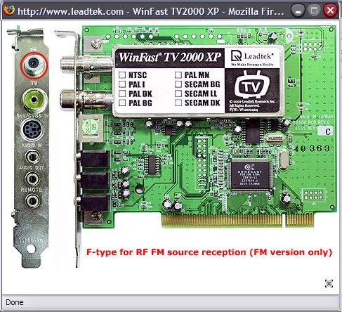

Prvo i osnovno, daj pogledaj koliko imaš
konektora na stražnjoj strani kartice.
Trebao bi imati 2 "velika" (jedan za TV, jedan
za FM), ako to nemaš, onda si u banani
Evo i slika da ti pomognem

ma znam na sta mislis, nemam taj konektor zato mi i je cudno.

Onda ovako, Leadtek TV2000XP postoji u nekoliko varijanti:
¤ RM označava da dolazi s daljinskim upravljačem
¤ FM označava da dolazi s ugrađenim prijemnikom radio signala
¤ Deluxe, ima oboje i još neke sitnice
¤ Expert, ima sve i onda još malo
Dobro pogledaj što ti na računu piše, a onda i na pakiranju kartice. Ako se podaci
ne slažu, svakako se obrati svima nam dobro poznatom HGu radi reklamacije.
Ne bi se čudio da su te zmuljali.

Nema radio, nije stereo....
