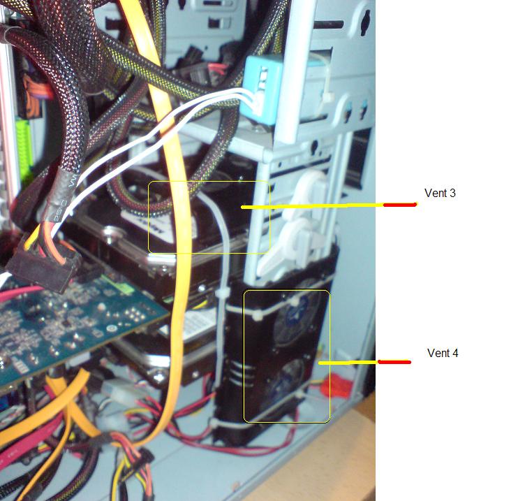

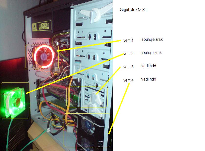

Narode imam sljedeci problem o kojem se nadam da mi mozete pomoci.Stavio sam dodatna 2 venta u kuciste + 2 venta za hdd (slika 1).Sve to radi super dok nezatvorim stanicu(lim) od kucista,poslje čega se počmu grijati HDD do neki 40-45°C i grafa do 50°C bez da je ičim opterećena.Kada skinem ponovo stranu(lim) sve se fino ohladi (hdd 20-25°C,grafa 35°C)
Dali mi moze nektko obasniti u cemu je problem?Jesam li loše postavio ventove što se tiče upuh/ispuh ili je nešto drugo u pitanju.
stavio sam par slika da se moze bolje vidit u čem je kvaka.

Gle,ventilatori su pumpe za zrak. Po onom što si poslikao, tri pumpe pumpaju unutra, a samo jedna van. E, pa onaj jedan jednostavno nemože izbacit onoliko zraka koliko ova tri ubace.
Probaj kombinirat. Ugasi ona dva što "hlade" hardove i prati temperaturu. Onda ugasi onaj što upuhuje, a upali onaj na hardu i prati temp, pa usporedi.
I prosurfaj malo po forumu. Ima dosta toga o hlađenju.
Uglavnom, previše ventilatora.

Čemu ventilatori na HDD? Koliko vidim po slikama imaš jedan ventilator koji upuhuje i jedan koji ispuhuje zrak iz kučišta i oni se nalaze relativno blizu jedan drugome. Moguče je da se zbog toga javlja cirkulacija zraka samo kroz taj prostor između njih dok ništa od vanjskog zraka ne dolazi do prednjeg dijela kučišta, i ako se ne varam i napajanje ti uzima zrak iz kučišta. Moj je prijedlog da ovaj ventilator iza makneš ili ga okreneš da upuhuje prema unutra.

Da se uključim,jesi ga nakrkao,ostajem pri onomu da ti ovaj bočni vent sabija topli zrak prema dolje i tu je problem,a brate i ventovi su ti za k..
samo svijetle,interesira me imaš li vent na usisu jer na linku od kućišta mi se čini da jok,tako da moja teorija drži vodu.
Prijedlog,čupaj to sve van i stavi 92-120mm usis naprijed ako nemaš,
buši tj reži to kućište ili nabavi novo ovo je fkt malo za to šta bi ti htjeo.

Probao sam ovaj vent 2 iskljucit ali su mi temp i dalje neke visoke doduse grafa ne toliko ali HDD su oko 35°.
Vent 1 izvalči zrak van,a vidim preko speed fan da mu je broj okretaja 2600.
Usis naprijed nemam zato sam stavio link od kucista da se moze vidit.Imam sam ovaj sa strane.
Probat cu vent 1 okrenit da umjesto da izaciva zrak van,da ga ubaciva u kuciste.

Za početak daj složi te kablove unutar kućišta. Ovako ti je protok zraka unutar kućišta = 0
Poveži ih i skloni, to nije teško a puno pomaže.
Dalje makni onaj ispušni vent i stavi neki pošten 120mm ventilator jer vidim da ima mjesta.

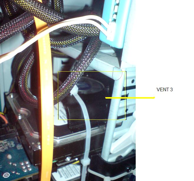

Zatim što vent3 hladi? Apsolutno ništa. Samo troši struju i pravi buku. To odatle makni.
Vent 2 isto nema smisla.
Vent4 bi isto maknuo i postavio jedan 120mm ako je moguće na prednju strani kućišta gdje bi upuhivao zrak u kućište a pri tom ilagano pirkao preko diskova.
Kod mene su u kućištu 4 diska i pasivna grafa a sve hlade dva 120mm ventilatora na cca 800 o/min koji prave protok zraka unutar kućišta. Ne prave buku a hlade.

Prvo odradi kejbl job, kućište je šuma kablova i nikao ne pogoduje dobrom protoku.
Probaj i diskove postavit tako da nisu u istoj visini grafe i tv kartice, barem stepenicu gore ili dolje jer ovako disk skoro dodiruje grafu i imaš skoro 3 odvojene komore u kućištu.
Jedan 120mm vent dolje naprijed da upuhuje, jedan straga da ispuhuje, a ovaj bočni baci jer je nepotreban i samo remeti strujanje zraka a grafa nije tolika paljevina da joj treba bočni da ju ohladi.
I da ,ovae coolere za HDD s malim ventovima izbaci, jer nemaju nikakvu funkciju, al baš nikakvu, posebno ne na ovom bočnom mjestu gdje si ga ti stavio.

Bas gledam detaljnije iz linka, u kome kaze da je "nagradjeni" dizajn, samo mislim da na prozracnost nisu mislili : Chassis Review
Posebno neprijateljski je osmisljeno na nosu. Ovako zabraniti vent s nosa je stvarno iritantna odluka
Imas pristojnu snagu masine, i uz sve dobre preporuke, ali, nema bjezanja da se nisi usrecio s ovim kucistem. Ako si na rubu kupovine vecih i zdravijih pluca za svoje komponente... mislim da te nitko ovdje nece pokusati odbiti od takve nakane
Ako bi bas morao ostati na ovom kucistu, ja bi recimo uzeo dvije ovakve 120-ce a diskove fino stavio u neki hladjeni kavez u 5.25" aranzmana tipa : iCage koji nije stranac u oglasima, a mozda ga i netko na Trznici ovog foruma moze ponuditi, ako ih priupitas potraznjom.
Od nosa kucista, imas natrpanu kasarnu bez prozora u kome svima smrde carape
Ovako bacas diskove gore u 5.25" ured, te ih jos posteno hladis, te dodatno dajes dasak friskog lufta u kuciste. Ostaje ti mjesto i dalje za jednu optiku slobodno. Kad je dole vec kamikaza po zraku, onda barem ostavis sve cisto i ne doprinosis dodatno toplini.
Rupe na ispuhu, koliko vidim na slici, uredno primaju dva veca brata venta. Na boku kotorsku, sa strane kucista, stavis drugu 120-cu koja ordinira po ploci i karticama. Jasno, 120 na boku, ostaje u domeni tvoje intervencije kako ces je postaviti. Hoces li napraviti rupe ili svercati na postojece. Ako ti ZG nije problem za obici, za 50kn, vodenim rezanjem dobijes super precizno obavljen posao i ostaje ti samo zasarafiti vent.
Ovako bih sebi napravio, kad bih bas morao ostati na tvom kucistu. Samo, vjerujem, ako financije dopustaju, mozda da ipak razmislis o kvalitetnijem kucistu? Provjerenih preporuka ti ionako nece na ovom forumu faliti.
