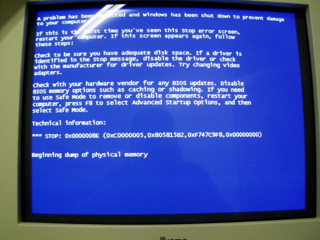

ako dignem FSB iznad 180 ili mnozitelj iznad 9.5 dobijem ovo:

to se zove plavi ekran smrti...flesaj novi bios i trebelo bi proci...ak ne...imas problema...a moguce ti je i zbog harda...meni je tako jer mi hard ne podnosi promjene fsb-a
oko ovoga nisam siher pa molim da me se ispravi ak se varam

A koje je to mema gore i na kojim postavkama? Probaj olabaviti tajminge na memi skoroz, pa češ onda vidjeti što te jebe, matična ili mema. Sa bilo kojim BIOS-om mora iči na 200.

HC466 je kod mene uredno radio na toj ploči. Imao sam FSB max na 236, dalje nije išlo. Nešto ne štima sa pločom, ako si probao sve latenicje sa 2x256 HC olabaviti do jaja. Ajd probaj samo jedan modul (onaj od 512), olabavi latencije, daj mu voltaže na NB pa onda probaj. Kad smo već kod voltaže, nisi valjda dizao FSB bez dizanja voltaže na procu i NB? Tak i baš ne bude išlo. Probaj dignuti FSB na 200, ubaci 512 modul, množitelj stavi na 10 i povečaj voltažu na NB od matične. TO BI MORALO raditi, svakako.
Dam se kladiti da nisi ni dirao voltaže niti na CPU ni na NB?

na nb nisam dirao voltazu jesam na memoriji i na procu
sad radi sa nekim biosom sto sam nasao ovdje:
http://www.xtremesystems.org/forums/...ad.php?t=39765
radio je prvo na 200*10 pa sam probao 205*10 nije diglo win, stavio sam 200*10,5 i radi sad.
idem probat veci multiplier i vecu voltazu na NB
btw. davno prije sam iscupao zujalicu sa NB, onaj mali ventilator koji je zujao cijelo vrijeme, bilo nepodnosljivo
i da, sad su ustekana samo 2*256 rama
tskarda je offline   Reply With Quote

E jebiga prika. Ako mrdaš sa defaultne brzine proca ili FSB moraš dati više struje i procu i ploči. Sad bi ti digo proc sa FSB200 na 2.5 Ghz na defaultnoj voltaži????? Jebiga, tako baš i neče ići...
