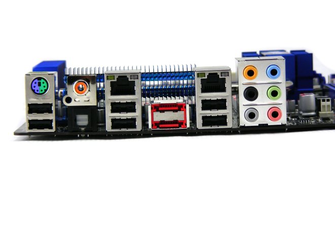

pod slušalice mislim da su mi spojene na zvučnike externe tj. na jedinicu 5.1 zvuka (od Trust-a) ali to je spojeno samo sa onim zelenkastim činčem na matičnu ploču (kao na slicu u ovom postu iznad mog) i nije ništa instalirano od strane Trusta kao programa u win7

Ovaj zeleni nije činč nego "bananica". Narančasti činč je za digitalni audio output, al manje bitno sada. Moraš postavit onboard karticu kao default sound device, to jest, u sound opcijama klik na speakers od onboard kartice i klik na set default. U playeru, koji želiš da šalje zvuk na tv, eksplicitno postaviš ati hdmi. To rezultira slanjem svega živog na onboard karticu i njene zvučnike/slušalice, a samo filma na hdmi. Ponekad treba zatvorit i ponovo otvorit program da bi postavke proradile. Na primjer, zvuk sa youtube-a lako šaltaš on the fly, dok za igru ili film, moraš prvo zatvorit i ponovno otvorit da bi radilo. Kod winampa je dovoljno ponovo pokrenut pjesmu, kao i kod ostalih playera, pretpostavljam.

Nisam se moga sjetit banane ali na to sam mislio
