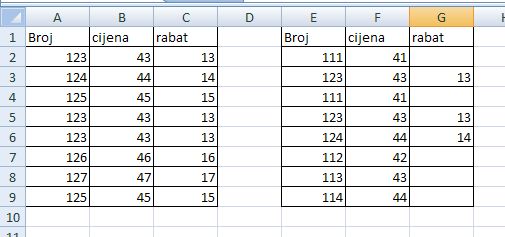

Evo jedan nacin, mislim da je to to... skuzit ces na primjeru
znaci u G2 ti ide formula VLOOKUP, trazis vrijednost E2, u podrucju "tablice1" i kad nadje vrijednost iz E2 vraca ti broj iz 3. stupca te tablice1.
Code:
=VLOOKUP(E2;$A$2:$C$9;3;FALSE)
E sad da ti u toj prvoj celiji ne pise #N/A jos dodajem IF i ISNA funkcije pa ti je sve skupa ovako
Code:
=IF(ISNA(VLOOKUP(E2;$A$2:$C$9;3;FALSE));"";(VLOOKUP(E2;$A$2:$C$9;3;FALSE)))
Probaj , nadam se da je uspilo

Hvala, radi savršeno!
Ovo rješenje mi je već predložio jedan momak na news grupama, ali sam vrlo ugodno iznenađen načinom kako si to sve obrazložio i popratio slikama, tablicom, svaka čast!!
