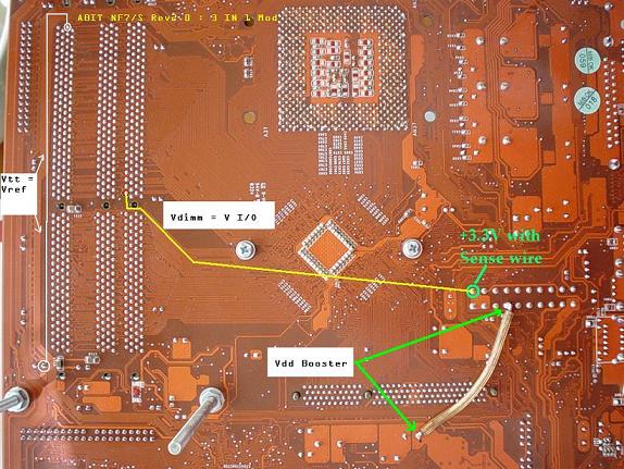

evo posto mi fali napona na nf7 zanima me jel da probam napravit vdimm mod,nije mi neki problem,sam trebam od susjeda lemilicu uzet,pa kojim slucajem spalit plocu,i ostane mi 400kn od ddr boostera pa kupim novu plocu,ili da odmah uzmem ddr booster?
ploca nema garanciju ali mogo bi je uvalit posto frend ima par komada ploca pa da ovu moju na reklamaciju....
znaci kaj da probam?voltmod me definitivno vuce,ali,uvjek postoji ono ali,sta ak ne spalim samo plocu?

ja bih booster. pasat će i na druge ploče, a voltmod samo na ovu. nemoj ga radit ako nisi siguran.

ma i ja volim sam svoj majstor,ipak neki qrac znam,nisam đabe iso 4 godine u srednju za racunalstvo,nekaj sam i zapamtio,a to je i lemljenje
sad je vrijeme da to isprobamo!
cim nabavim otpornike idem na mod
sam nadam se da ima u zg takvih otpornika,onih u plasticnom kucistu

imam slikice

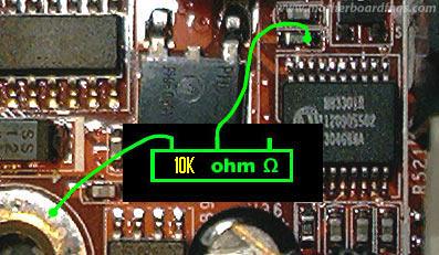

drugu sliku nemrem stavit jer ima 170kb a nemam photoshop da smanjim,a sa paintom neznam ka to ide

snaso se ja....druga slika,ovo je stvarno jedostavno

sve ok,napravit cu onaj wire mod,sa zivom direktno iz 3.3V...to je najjednostavniej i odma imam i vtt mod tak da nemoram brinut
