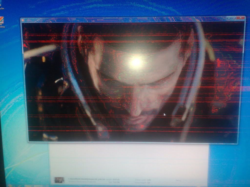

-JEDNOM sam nemam pojma kako uspio dobit sliku, al onda je bila ovakva:
http://i3.photobucket.com/albums/y78...g?t=1264082021

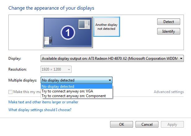

E, sad mi je spojena, uključena i podešena na odgovarajući hdmi port televizija,
i dobijem ovo:
http://i3.photobucket.com/albums/y78...g?t=1264083587
i dobijem ovo:
:W
Ja sam skoro 100% siguran da se radi čisto o defektnom kabelu. Ako si isprobao na 2 kompa i ne prepoznaje monitor/TV.

e a jesi vidio onu sliku gore šta sam stavio:
ne znam šta bi sad to trebalo značit. da kabel radi, al napola?
najradije bi otišo u neku igraonicu da tip proba s tim kabelom spojit ps3 i hdtv neki

Pa rekao si da si jednom to samo uspio dobiti. Ako možeš to reproducirati, probaj onda fino forsati 1024x768 kaj ima puno manji bandwith pa vidi kaj se događa.
