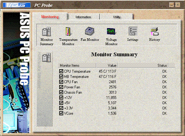

U novom kucistu (ENlight EN-4105 koje je optimizirano za hladjenje P4, u kojemu Zalman prolazi kao gubitnik prema BOXu) mi P4 2.4C pod BOX kulerom i pod punim opterecenjem radi na 45°C (primjeti da je donji dio kucista cak i topliji od procesora, to je zato sto mi je kuciste puonm duzinom na 15-20cm udaljeno od radijatora koji je grijao do prije pola sata, sada je radijator jos samo topao). Stroj mi radi od jutra (upaljen u 7:20h) i konstantno je pod punim opterecenjem (dva UD grid.org klijenta rade paralelno).
Ubaci Google "alpha 8942 test", pa si i sam nadji pokoji clanak. Vjeruj mi da ne drzim linkove na testove hardwarea, nego koristim neki od pretrazivaca interneta kada me nesto zanima.
