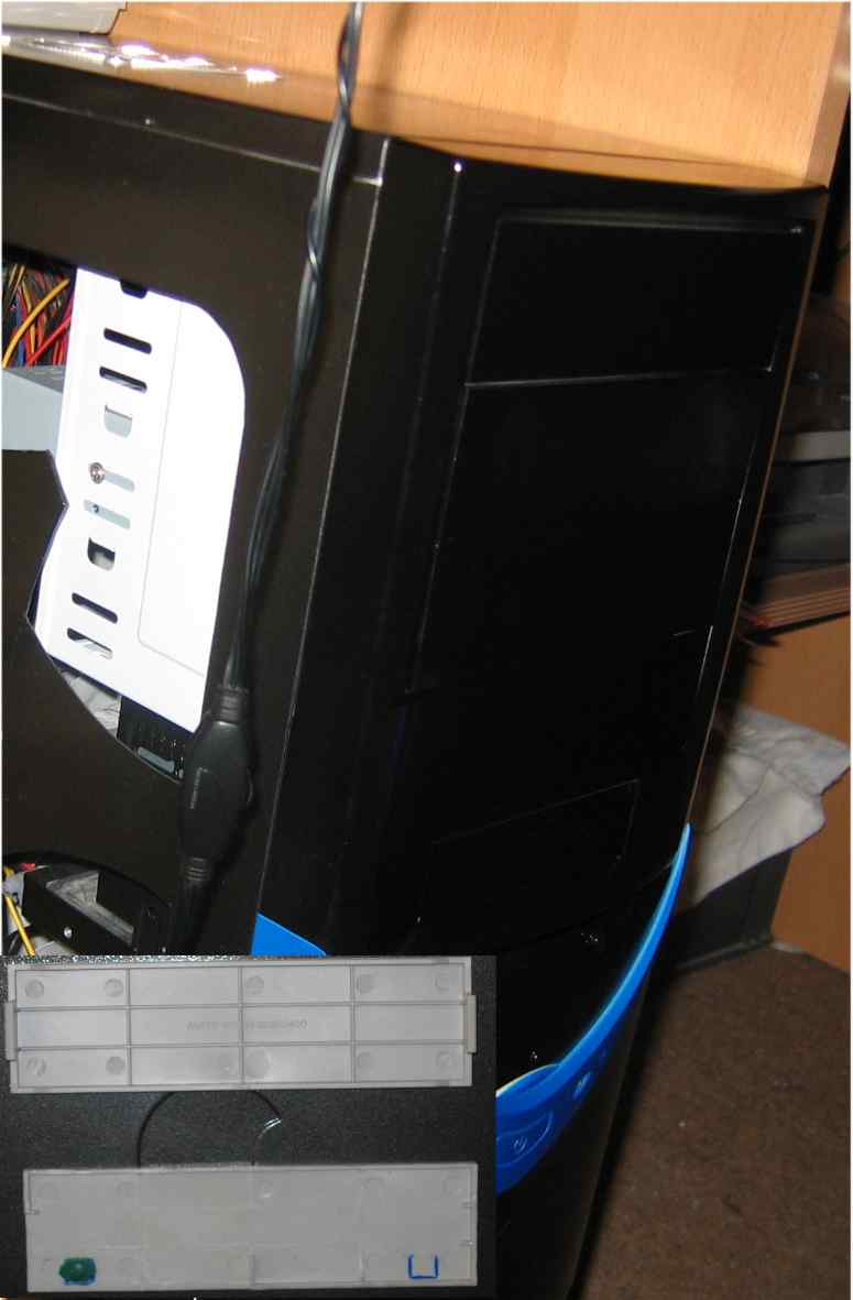

a šta misliš kada bi zamaskirao pržilicu i ostale stvari? preradiš 5,25" poklopac koji si dobio s kućištem, obojaš ga u koju boju hoćeš i polijepiš silikonom preko przhilice... izgledat će zaakon.. pogledaj sliku ispod, da vidiš kako to izgleda
pržilicu i ostale stvari kasnije možeš prodati bez problema jer će one izpod svega toga ostati netaknute...
ja sam bojao RenCO lakom jer je taj bio jedini u ponudi... boja je solidna, ali mi je žao što boju nisam još prešao bezbojnim lakom... komp mi se pali na 3,5" otvoru (cijeli 3,5" poklopac) a pošto moja sestra mora biti glupa, pritišče noktom taj poklopac i guli crnu boju s bijele plastike, pa to onda izgleda prekrasno...

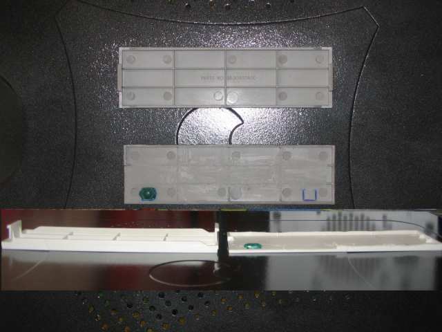

evo slika koja objašnjava pravljenje maski u kompletu. Polijepiš samo za CD ROM silikonom ili čime hoćeš, samo moraš pomaknuti CD ROM za jednu rupicu unutra u kućište
