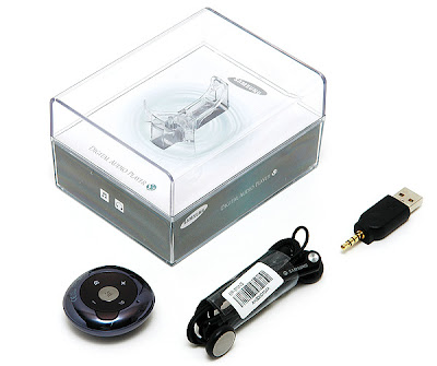

Naime, imam mp3 player koji se spaja na komp prek usb-a (tko bi rekao), medjutim taj usb u mp3 ulazi kroz jack za slusalice, znaci odvojen je kao neki adapter i mp3 fizicki.
I naravno, taj adapter se nakon neke pijane noci izgubio i nakon beskonacno telefonskih poziva upucenih servisu, saznah da se adapter nemoze odvojeno kupiti i da dolazi samo u paketu s mp3-em, a kao rezervni dio ce biti raspoloziv mozda za mjesec dana, mozda za pol godine, mozda nikad.
Ugl, da skratim pricu, nekak sam zamislio da je moguce uzet slusalice, uzet usb prerezat, povezat zice i nekak to pospajat.

Pa ne vidim kakve veze to ima za pitanje dali se moze spojiti usb na phone jack, al evo ako pomaze radi se o Samsungu YP-S2.
http://www.samsung.com/my/consumer/d...cd=YP-S2ZB/XME

Radi se o usb<=>phone jack, mozda se nisam dobro izrazio, ne znam strucne termine, uglavnom, gore je link na mp3 o kojem se radi, i na slici se vidi gdje idu slusalice, e taj utor je jedini utor koji mp3 ima i u njega idu slusalice i prek tog utora se spaja na komp s tim adapterom....

teško da ćeš moć nešto sam iskombinirat, treba ti original...
ne ubijaj čovjeku nadu samo tako
vidiš da mu je jedina alternativa kupiti cijeli novi player(skupo)
ma to je ziher direktno spojeno,
što bi se moglo provjeriti u roku 30 sec da ti netko posudi jedan(bilo u dućanu ili servisu)
i ti probaš multimetrom svaki kontakt na USBu naspram onoga na jacku
veći problem je što klasični stereo jack ima 3 kontakta (Left ,Right i masa)
s kojim si to prvotno probao kemijati pa ti nije radilo...
dok usb standard ima 4 kontakta(+,-,data-,data+),
pa zato i taj tvoj jack ima 4 kontakta...
no nade ima, probaj nabaviti ovako nešto
http://www.kaboodle.com/reviews/4-pi...jack-convertor
takav 4 pin 3.5mm jack dođe 10 kn u čipoteci
http://www.chipoteka.hr/www_new/modu...fra=2630403018

Tom jos jednom zahvaljujem, kupio jack i situacija ovakva...
Mogu napuniti bateriju, no ne prepoznaje mp3 komp, pa nemrem prebacivati pjesme...
Jos mi nije jasno zasto, buduci da imaju zice za napajanje i zice za data transfer...
no kad i ako odgonetnem napisem ovdje, mozda ce nekom isto trebati...
