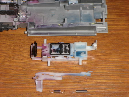

Nakon dugo godina vjernog služenja nakupilo se hrpa otpadne tinte na dnu printera, ja sve lijepo otvorio i očistio resetirao printer ali prilikom rastavljanja nisam dovoljno pazio i sada ne znam kako i gdje zakačiti dvije oprugice koje napinju mehanizmić onih jastućića za brisanje glave.
Jedna je oprugica manja i ima paralelne ušice dok je druga nešto veća i ima ušice okomite jedna na drugu.

druze ak nisi rjesio problem ja ti mogu pomoci rastavljao ovaj printer, samo mi treba jos slika da posaljes, al okreni naopacke te dijelove da se mogu sjetiti, uglavnom jedna opruga ide za tu bijelu plastikicu na kraju imas tu kuku i jos negdje???????? , a druga ide ispod tog veceg djela na jedan kraj, i pri sredini negdje istog djela, kolko se mogu sjetiti. al prije neg sto stavis opruge moras djelove postaviti u kuciste zatim postavljati opruge
ak nam takav printer uskoro dodje na popravku u servis, tad cu ti zasigurno moc pomoci pa imaj malo strpljena ak nebude odmah,,,,,uglavnom posalji jos slika
