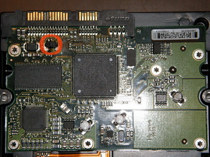

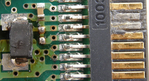

Izgorio mi je čip na elektronici seagata ST3250820AS 250 gb. Preko ebaya sam kupio isti polovni model iz amerike, računajući da ću ga oživjeti zamjenom elektronike (htio bi spasiti podatke s njega). Ali...
U BIOSu ga vrti ali ne prepoznaje.
Ima li možda netko istu elektroniku da se dogovorimo o posudbi?
Može li se naći i zamjeniti samo izgoreni čip?
Radi li možda seagate radi data recovery kada mijenja diskove, vidio sam da ste neki mijenjali, možda ste ih pitali što o spašavanju podataka?
Da li seagate mjenja samo elektroniku?
Ako je tko radio nešto slično,molio bi pomoć?
Sorry ako ova tema postoji, ja je nisam uspio naći.

Hmm ja mislim da to i nije čip, kolko vidim ima samo dva kontakta ne, nije baš velka slika a meni se neda vadit moj disk da vidim kako to čudo izgleda...
Ako je tako onda je ili kondić ili otpornik ili dioda, može se odlemit sa te nove elektronike i zalemit na novu, trebalo bi radit - valjda...
Have a nice day...

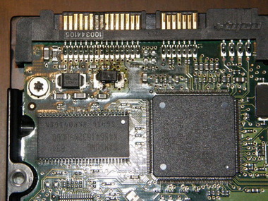

Kada sam ubacivao drugi disk, ovaj sistemski, koji je izgorio, nije palio. Novi je iskopčan - sistemski radi, opet spojim novi - a sistemski zadimi. Sada mi je spojen taj novi i radi bez problema. Kod spajanja je bio iskopčan iz struje. Stopio je i jack od struje
Autor yedwy Pregled postova
Nije čip, dva su kontakta, nego mi je kraće kucati čip. Struja ide odmah na njega, zato bi volio pronaći neko rješenje jer mislim da je nekakav otpornik, ali strah me sa drugog skidati da nebi i taj drugi cvrknuo, jer ne znam zašto je pošao prvi put. Oznaka na njemu je QE R622. Nisam znao napraviti veću sliku sa 100kb.

Ja bi rekao da je cvrcnuo od napajanja - ne? Mislim ova dva kontakta sa strane mi izgledaju kojda je kroz njih prošlo 50A struje, istina bog može biti i obratno tj da je prvo odletio taj element a onda napravio dar mar sa strujom ali nekako bi prije okrivio PSU nego nešto drugo...
Da ako je R oznaka vjerojatno je otpornik, asad čuj treba ti neko s pravim alatom i ko ima iskustva u lemljenju takvih srvari a kako ja vidim sitaciju ta druga elektronika ti ne služi ničem jer s njom ne radi, recovery vjerujem ionako ne dolazi u obzir radi cjene prema tome nemaš kaj izgubit jel?

To je zastitna dioda na ulazu koja je izgorjela.
Problem nije u njoj nego u razlogu zasto je izgorjela.
Ako je premostis izrostiljati ces plocicu (ako je neispravna) ili ce proraditi ako je napajanje bilo krivac. Postoji mogucnost da je ostecenje proslo dalje prema chipovima. Ako izrostiljas plocicu postoji mogucnost da ostetis i elektroniku na glavama.
Nadji profesionalca koji ce napraviti sljedece:
1. nabaviti identcnu elektroniku, a ako ne radi onda:
2. nabaviti identicni hard disk i staviti ploce u taj disk
Diskovi su ipak iznenadjujuce otporne stvari i to se moze izvesti, samo je pitanje isplativosti.
EDIT: ploce se mogu premjestati iz jednog harda u drugi samo ako ima jednu plocu. Ako ih ima vise, nemoguce je namjestiti cilindre da imaju istu poziciju.
majk je offline   Reply With Quote
