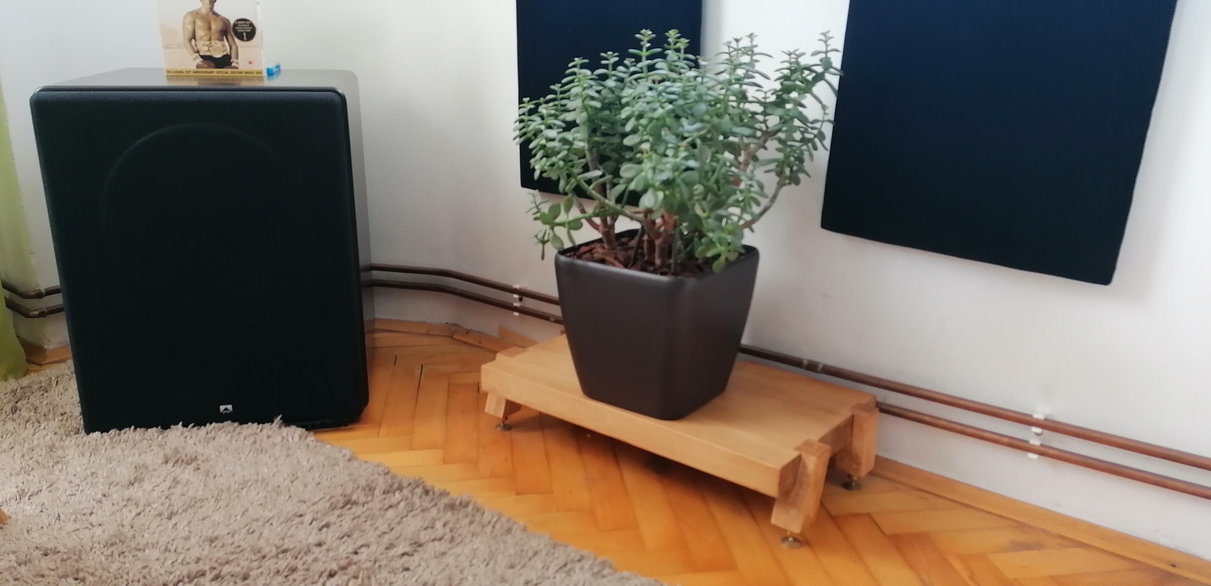

Imam al onda mi vizualno sve gubi smisao, to cu napravit ako zvuk bude tako puno bočji nego sad. Za neku malu razliku necu to dirat. Flat cu danas probat. A i ta polica je plica od zadnje gornje, rack sam napravi tak da je doljnja polica najdublja.
ID:	22032   Click image for larger version
cesarus je offline   Reply With Quote

Autor cesarus Pregled postova
Zašto još jedna polica uništava estetiku racka?
Meni to izgleda sasvim ok...iako bi mi bilo ljepše vidjet da se računalo na šiljke prilikom samog dizajna tako da se linija prednjih nogu nastavlja.
btw, jel to rocky balboa na subu?

Ova komoda mi je širine 220cm i centralni stoje kao na slici ispod.
Kad smontiram platno onda mi oni ostanu iza platna, pa se ne čuju, zato ih prebacim na kutijetine
a ova mala gofnad od anthony galla tuku i gore i dole, pa im ne smeta da su malo povišena...
čak ok sviraju na toj poziciji
(velikacki zvucnici su za stereo...i malo ih izvučem kad ih slušam...)
(vidim da sam ti preskocio odgovor oko zavojnica...ako budem isao u shoping, javim ti se ...ali prvo moram rijesiti par drugih gluparija...AL ploče i rezanje MDFa...)
Čekaj malo ...jel to to s preljepljenom ledicom UP ?
Uz to i 2 normalna zvučnika ti gledaš filmove s Marantzom resiverom i tim bezveznim zvučnicima gdje centar nemože bit gore pozicioniran.
Da , stvarno čudno zašto nisi zadovoljan zvukom.
A da otpiliš surround i ko svi normalni audiofili koristiš downmix?
Šta se tiče zavojnica , bilo bi poželjno kad bi se iste našle za normalne novce jer je to ipak samo malo bakra pa ne kužim zašto pretjeruju s cijenama.
Tražio sam 2.7mH te sam gledao Mundorf VL300 i Intertechnik E. Prve su cca 140eura a druge 120eura po komadu...apsurdno.

[QUOTE=Imagine;3385906]Zašto još jedna polica uništava estetiku racka?
Je Rocky 5DvD komplet. Sasvim slucajno je na subu. Prednje noge na racku idu u koso, police su razlicite dubine. I trebale bi pratit liniju al je dtolar malo zezno.
Al ne kuzi se sprijeda. Ako stavim na jos jednu policu, centralni me gleda drito u oci. Tak da odvlaci paznju od tv-a. Budem i tak probao.
Bolje da ti odvlače pažnju drajveri nego refleksija TVa od gornju plohu centralnog.
