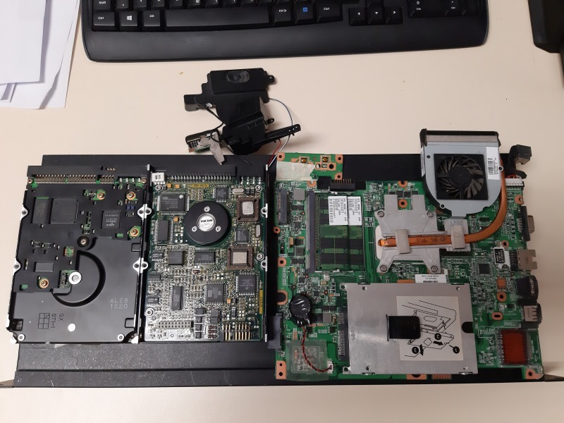

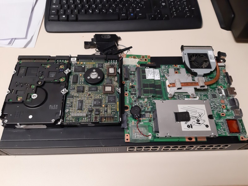

kolega s posla je donia jedan laptop, koji je realno bia u stanju u kojem se vise ne isplati previse ulagat u recovery, pa smo prvobitno odlucili od laptopa napravit mali desktop, tim vise sto je format ploce kvadratan, za razliku od mnogih laptopa, a onda u potrazi za idealnim "kucistem" mi je palo napamet da bi mogli slozit nesto u kuciste od rackmount switcheva koji su 100mbit s neispravnim napajanjima. na kraju se evo ovaj tjedan malo igramo, rastavljamo, i pomalo nestaju dodatni djelovi s maticne, primarno heat pipe hladjenje koje bi za kojih 10tak mm strsilo. kako bi se izbjeglo previse rezuckanja, ideja je na kraju napraviti rackmount diy nas, i ponadat se da ce stat dva 3.5" diska, medjutim, cini se da to ipak nece bit moguce, opet za par mm. stoga ce solucija biti ici na jedan 2.5, jedan 3.5 ili dva 2.5 diska.
od prilozenih IO portova, sada bi cigla napajanje zavrsilo u samom kucistu switcha, a jedino bi s prednje strane 3d printa misto za botun, led, i RJ45 konektor, eventualno USB, kako bi se switch/nas spojia u 19" ormar.
softver jos uvijek nije razmatran, u krajnjoj liniji moze biti i najobicniji linux sa samba share-om, ali otom potom kad (i ako) ovo sve proradi. trenutno trazim idealnu zamjenu za heatpipe hladnjak, koji bi bia do nekih 25, 30mm visine skupa s ventilatorom. test-fit jednog s graficke vidi se na slikama.
ako imate ideje sto koristiti, promijeniti, i slicno, svakako napisite...

Čini se kao nesretan izbor "startnih komponenti",
bolje / lakše bi bilo da je kućište full 19" rack širine i 1H visine,
za lap mobo da je neka "rezuckana" tj. manja.
Ako imaš(te) kakve "kovačija mogućnosti pa da kloniraš ovu ploču preko cpu i gpu i da je "produžiš" na kućište koje tada postaje hladnjak. Treba provjeriti da se ne spoji šta ne smije.
Baš sam malo gledao šta ekipa aktualno slaže:
https://forum.openmediavault.org/ind...ssd-2-8tb-hdd/
https://forum.openmediavault.org/ind...al-nas-killer/
https://xpenology.com/forum/topic/22...-server-ds918/
Za one koji imaju problema sa šroteks onboard mrežnom > https://www.mindfactory.de/product_i...K-_495385.html
Jeli netko pitao za case > https://www.mindfactory.de/product_i...rz_981758.html

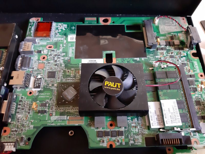

komponente su takve kakve su se nasle pri ruci... nije ni planirano nista posebno s ovim, vise za guste, kad se naslo...
kuciste switcha u koji se ovo stavlja je pune 19" sirine i standardne 1U visine, jedino dubina nije prevelika, oko 20tak cm...
sama ploca laptopa je 17x22cm kad se ukloni heatpipe, a s njim, odlazi na 22x22cm i tada ne stane unutra.
trenutno sam u potrazi za prikladnim hladnjakom procesora, vjerojatno kao i ovaj u primjeru s neke graficke, ali bi volia da je isto heatpipe da se to malo rasiri i iskoristi tih par cm visine sto imam na raspolaganju.
jedina prednost je sto ce se na kraju ovo moc namontirat u rack.
