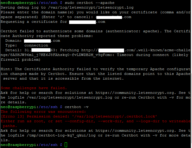

Nešto sam sjebo sa prijašnjom instalacijom eksperimentirajući, i uglavnom da ne duljim, završio sam sa ponovnom instalacijom svega iz početka
Sad sam došao do zadnjeg koraka, vađenje SSL certifikata.
Pratio iste upute koje sam i sam pisao u prvom postu i koje su radile prvi puta, ali sad više neće pa neće.
Dobijem ovo kada bi certbot trebao izdati certifikat:
Probao sam sva "rješenja" na internetu, ali nijedno ne pomaže.
Ovo šta certbot izbaci da je možda firewall problem, nije ni to, jer sam pogasio sve firewalle i pokušao ponovo, pa opet neće (također provjerio jesu li pogašeni).
Probao i mijenjati permissions za ovaj direktorij po nekim uputstvima s neta, ali ni to ne pomaže.
Nekoliko puta sam već do sada pokušavao razna rješenja, čak restore konfiguracije prije instalacije snapd-a i certbota, pa sve nanovo, ali nakon svakog 5. pokušaja me sustav banira na 1h.
Ja ne znam više šta napraviti, a pogotovo mi nije jasno kako je ista procedura prvi put savršeno uspjela, a sad neće. Ima tko ideju ?

jesi probao napraviti port forward porta 80 prema rpi ?

Ruter rekt.
Za vise info sheraj logove, provjeri apache settings unutra su ti fileovi koje certbot kreira i koristi, vjerojatno je doslo do konfuzije buduci si prije imao settingse koji rade, a sad nanovo si napravio i imas koji ne rade. To moras uskladiti.
Jesi obrisao sve staro vezano za SSL? Ako nisi onda probaj u tom smjeru popravljat.

Ako nemas nista konstruktivno pridonjeti raspravi i problemu ne trollaj. Covjek se potrudio nesto konstruktivno napraviti i dokumentirat za ostale i usput uci a ti tako.
@Neo-ST > Cekiraj Logove.

certbot ide do Debiana 10 i Testing, možda je RPI baziran na novijoj verziji pa neće proći
Znam da meni na D11 nije htio proći a na D12 nisam ni probao. Tak i tak VPS koji imam služi za učenje pa mi svejedno jel me haknu ili ne.

Mozda mu je ostao upaljen proxy na cloudflareu.

Svaka cast za upute, medjutim, koliko sam brzinski pogledao - jel moguce da nitko nije spomenuo blazeni carrier grade nat (CGNAT)?
Ovisno o provideru, moguce da imate 10.x ili 100.x WAN adresu u ruteru i onda se mozete pozdraviti sa otvaranjem portova na ruteru buduci imate CGNAT (dupli nat, jedan kod providera, drugi na ruteru). Nista strasno, ili zivite s tim (prije ili kasnije kak se svi boje ipv6, zavrsiti cemo svi na cgnatu. ISP nije duzan dati javni ip, to je njihova "dobra volja" ) ili koristite recimo cloudflare tunel.
Cloudflare tuneli, su kul jer:
- rjesavaju ssl (nema natezanja s certbotom) - bukvalno mozete konfigurirati tunel tipa https://pero.com a doma ga vrtite na http:// i nikom nista kad CF radi terminaciju
- koriste ionako cloudflare CDN
- cak i uz javnu adresu, nikakve portove ne treba otvarati (plus za cgnat)
- niti nije potreban dyndns client, sve ide kroz tunel, samo se domena doda na CF
- sve se bazira na "tunel endpointu" kojeg dignete na svojoj mrezi, moze i na tom rpi ili bilo gdje da moze pristupiti recimo web serveru ili sto se zeli tunelirati

Čekirao sam logove ali ne kužim ih. Nema veze, ionako sam po treći put uspio sjebati kompletno sistem do te mjere da mi ga se ne da više pokušavati popraviti, pa krećem iznova ponovo
Mislim da si u pravu, certbot se na Debianu 12 mora instalirati preko snapd.

Btw. proxy radi ako instaliraš Origin Certificate kao SSL (ja uspio, ali sam kasnije nešto drugo sjebo. Piše gore).

piše u screenshot
ne mogu dohvatiti http://
moraš propustiti port 80 za http challenge. i za novi i za renew . eventualno da koristiš dns challenge
@tomek
sve 5

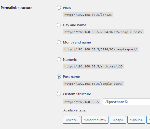

Meni ovde nešto nije jasno.
Sad sam napokon digao sve kako bog zapovijeda, SSL radi, itd.
Ali ovaj Wordpress ne mogu nikako skužit.
Ovdje je neka caka sa ovim permalinkovima koje ne kužim.

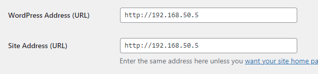

Znači kada se WP instalira ovako na kućni server, na lokalnoj IP adresi (u mom slučaju 192.168.50.5), onda ovako izgleda to u General Settings:
I ovako izgledaju permalinkovi:
Problem je u tome šta ako odem na svoju domenu, https://xyz.com, ona otvori index.php i sve na prvu izgleda OK.
Međutim ako objavim novu stranicu na websiteu, npr. "test page", pojavit će se link na tu stranicu na index.php, ali on neće voditi na https://xyz.com/test-page nego na
Code:
https://192.168.50.5/test-page
Ako u General Settings stavim da su mi Wordpress Address i Site Address "https://xyz.com", onda se permalinkovi promijene i onda "test page" link vodi na:
Code:
...šta je ispravno i u tom slučaju sve radi kako bi trebalo, međutim to stvara drugi problem, a taj je da se onda wp-adminu više ne može pristupiti preko moje lokalne adrese http://192.168.50.5/wp-admin, jer ako to upišem, nešto me automatski redirecta na https://xyz.com/wp-admin, i još ktome address bar izgleda ovako:
U tom slučaju više ničemu ne služe ni one zabrane da se wp-adminu može pristupati samo sa jedne lokalne IP adrese, dapače, onda i štete, jer tada me WP lockouta, s obzirom da pristupni IP wp-adminu više nije moj lokalni, nego moj javni (koji se mijenja, jer nemam statičnu javnu IP adresu).
Možda se pitate, pa zašto ne učiniš kako je Wordpress službeno objasnio "Home Address" i "Site Address" u General Setting?
Prema njima, Home Address je adresa gdje su WP fajlovi fizički, dakle to bi kao trebala biti moja lokalna IP adresa.
Site Address je, kao šta ime i logika nalažu, adresa na kojoj će biti web-stranica, dakle tu bi kao trebalo upisati "https://xyz.com".
Ako to napravim, sigurno će sve raditi kako treba?
Wrong.
Onda više ne radi publishing novih stranica (error da sam offline), a pod Settings - Permalinks izbaci ovo:
šta je potpuna glupost, jer 1) taj tekst koji oni kažu da mora biti u .htaccess već imam i 2) .htaccess je writeable (chmod 644).
Googlao sam sve te probleme i svi kao imaju neke solucije, međutim nijedna ne funkcionira. Jučer sam izgubio većinu dana na to bez uspjeha.
Ako pak upišem obratno, da je Home Address domena, a Site Address moj lokalni IP, onda se više uopće ne mogu logirati u wp-admin.
Šta se ovdje pobogu događa, i da li je uopće moguće editirati website lokalno, preko lokalnog IP-a, a da permalinkovi rade normalno i vode na domenu ?
Samo da javim - ovo je bilo rješenje.
Prvi put kad sam radio certifikat, port 80 mi je ostao otvoren i sve je funkcioniralo, međutim drugi put kad sam sve iznova radio, bio sam zatvorio port 80 i to je blokiralo izdavanje certifikata.
