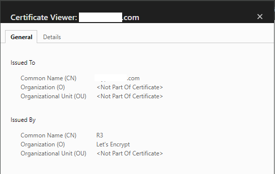

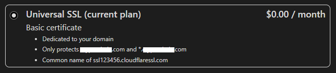

i pustiš sve van preko https port 443, a 80 zatvori. osim ako si ssl cert dobio sa kupovinom domene?
Da ti pravo kažem nemam pojma šta sam dobio, ovo piše za moj plan:
U SSL se apsolutno ne razumijem, tek trebam počet to istraživati...
Koliko sam skužio, ako ovdje na drugoj slici stavim "Full", onda moram instalirati "self signed certificate" u RPI OS po ovim uputstvima ?
Staro 13.02.2024., 18:46   #33
tomek@vz
White Rabbit
tomek@vz's Avatar
Postovi: 5,293
Ides ili na Full (strict) + Letsencrypt cert ili na Full + selfsigned cert po ovim uputama:
https://www.baeldung.com/openssl-self-signed-cert
Staro 13.02.2024., 19:04   #34
strikoo
strikoo's Avatar
Datum registracije: Nov 2004
Postovi: 1,019
pa ide na full strict
pogledaj screenshot dobio je cert ne treba letsencrypt

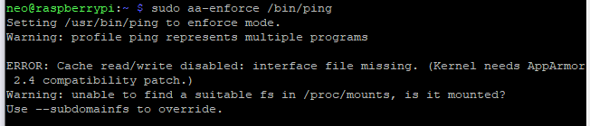

Šta se tiče ovih sigurnosnih postavki i savjeta, malo sam se pozabavio sa time i trenutno je ovo rezultat:
Implementirao:
  1. HTTPS na Cloudflare
  2. Geoblock na Cloudflare (Azija i Afrika)
  3. Fail2Ban
  4. "Omogucavanje SSH pristupa samo sa valjanim kljucem - nikako lozinkom i samo specificnom korisniku"
  5. Restrikcija admin pristupu za Wordpress samo iz lokalne mreže, i samo sa mog PC-a
  6. LetsEncrypt - SSL certifikat
  7. modevasive za Apache
  8. Lynis - baci me u depresiju kad ga pokrenem i vidim koliko crvenog ima unatoč svom trudu, ali neka stoji
  9. Apparmor - dobio defaultno sa Debianom 12, ali nešto nije u redu s njim. Ne radi i nije učitao profile. Googlajući apparmor wiki, treba neke stvari dodati u /etc/default/grub ali ja uopće nemam taj file
  10. SSH postavke i Kernel/Sysctl optimizacija od Tomeka
  11. 2FA za sudo
Preskočio:
  1. Suricatu - nepotrebno za moje potrebe
  2. "Kad pristupas izvana lokalnoj instanci na internoj mrezi nikad nemoj defaultne portove koristiti - uvijek nesto tipa port 9443 ili slicno pa kroz router forwardaj interno na 443 na lokalnoj masini koja hosta sadrzaj" - ovo ne znam kako izvesti
  3. psacct/sysstat kombinacija - dobre stvari, ali trenutno mi ne treba audit resursa, a još manje aktivnosti zaposlenika. sysstat možda naknadno instaliram.
  4. rkhunter - mislim da je nepotrebno
  5. Firewalld/ufw - ne vidim smisao kad je firewall od routera već aktivan ?
  6. IDS/IPS - to mi router već ima u vidu nekog svog "AiProtection" modula
Jesam šta zaboravio?
Uskoro ide i guide kako sve to postaviti, budem editirao prvi post, nema druge.

Staro 16.02.2024., 00:33   #59
Neo-ST
Neo-ST's Avatar
Lokacija: Croatia
Postovi: 8,559
Autor Bubba Pregled postova
Tvoj Asus je puno vise od kucnog rutera, stavi mu gore Merlin, ukljuci Skynet i Bog da te vidi!
Merlin i Skynet instalirani.
Fora je vidit da te najviše probiraju iz Singapura.
Autor domy_os Pregled postova
Apparmor
Code:
apparmor_status
Dobijem:
Code:
apt install apparmor-utils      # instalira dodatne komande
Instalirao.
Code:
aa-enforce /bin/ping            # dodaje aplikaciju u enforce mode - brani pokretanje aplikacije
Dobijem:
Code:
aa-logprof                      # promjena aktivnosti
Dobijem:
Code:
cat /etc/apparmor.d/bin.ping    # provjera profila aplikacije
Dobijem:
pam_tally2
Ovo više nema za Debian 12.
