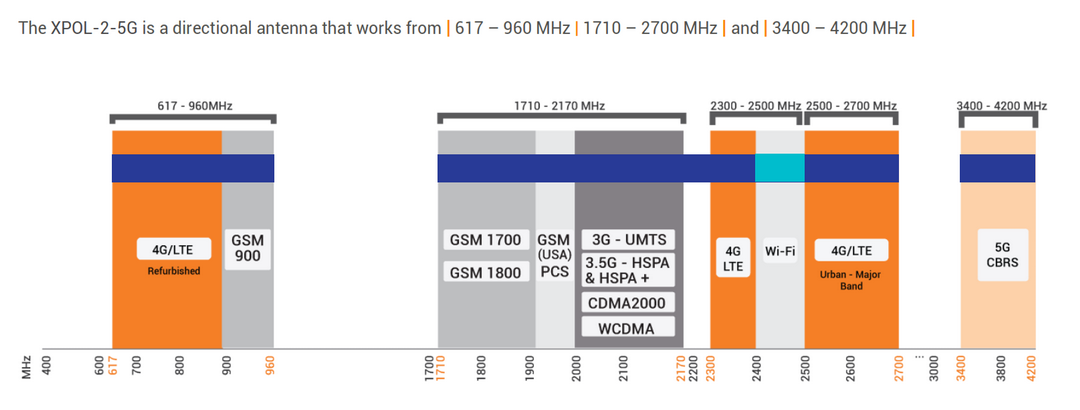

Je ovo dobro za 5G?
https://shop.kerman.hr/Katalog/Detal...dB#slikaBox-34
Ili ima premali raspon?
Poslano sa mog SM-A528B koristeći Tapatalk
Armor je offline   Reply With Quote
Staro 25.04.2024., 14:04   #2872
Prezime
Datum registracije: Aug 2013
Postovi: 4,357
Naravno da je (daleko) premali raspon za 5G; treba ti od 620-4200MHz za savrseno pokrivanje
Ovo ti je spektar od interesa:
Zadnje izmijenjeno od: Prezime. 25.04.2024. u 14:13.

A koja bi to onda antena bila?
Staro 25.04.2024., 15:28   #2874
Tirkiz
Poludrago kamenje
Tirkiz's Avatar
Datum registracije: Apr 2023
Lokacija: Ogulin
Postovi: 334
Autor Armor Pregled postova
Pa čitaj temu (prethodne stranice), Iskra P-60 MIMO, pokriva sve naše frekvencije uključujući 5G na 700 MHz i na 3600 MHz

Je ovo dobro za 5G?
nije to LOŠE za 5G, nego samo ne pokriva sav raspon.
ovo je upravo za ono šta piše u opisu - antena za RURALNO. pokriva frekv. koje se koriste ruralno odnosno - one frekv koje je najizglednije da ćeš uloviti u nekoj pripizdini. a to su 700-800-900mhz , i pri tom opsegu nudi veći gain nego onaj drugi set. ukoliko znaš da kod tebe nema i neće doći višlji bandovi - ovo je odličan izbor. recimo ja u kampanji lovim n28 i n20 samo jer sam u udolini 6km od repetitora sa brdima između i da mi treba mobilni net tamo - ovo bi mi bio izbor.
