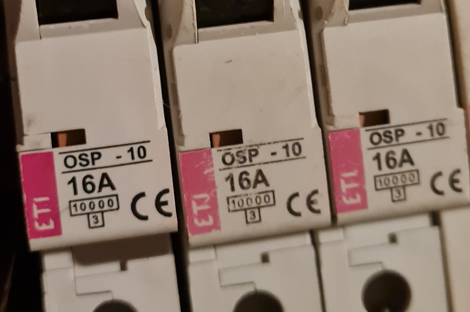

Jedno pitanje za iskusne
Imam 3*16a
To bi bila trofazna ?
Kako da provjerim jačinu priključka koju imam
doktordoc je offline   Reply With Quote
Staro 26.08.2022., 08:23   #253
webstartm
Sandy!!!
webstartm's Avatar
Datum registracije: Sep 2008
Postovi: 1,694
Ako nemaš limitatore u kutiji di je brojilo ili u glavnoj kutiji s osiguracima, limitiraj sam sebe na max 20A po fazi
Ako imas limitatore,vidi sta pise na njima, onda je riješeno
Uzmi unimetar, okreni na V izmjenično,ako je izmedju faza 380V onda imas trofazni prikljucak, ako je 0V onda imas monofazni.
Staro 26.08.2022., 09:28   #254
tiki66
tiki
tiki66's Avatar
Postovi: 2,766
Ako je riječ o limitatorima i ako su tri, onda je vjerojatno trofazna.
16A * 230V = 3680W po fazi puta tri = 11kW priključak
Staro 26.08.2022., 23:21   #255
doktordoc
Datum registracije: Oct 2016
Lokacija: Sisak
Postovi: 72
Tri u redu
Znači trofazna od 11 kW
Hvala puno
