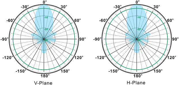

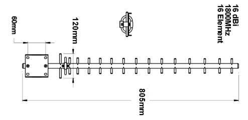

Koliki je kut izmedju tih dviju baznih stanica? Ako je veci od oko 25° onda postoji rjesenje sa usmjerenim specijalkama za 1800MHz.
Ja sam sebi u slicnoj situaciji (26° kut od moje lokacije prema blizem i daljem tornju) sa dvije Yagi specijalke. Yagi, jer su po uskom kutu prijema znatno bolje od Log-Periodic antena.
Ovo su podaci za te antene:
Ako te zanima pokusaj takvog rjesenja, imah ih negdje spremljene na tavanu...
Imam ja Iskrine dvije antene ali mislim da je ovo manji kut od 25.
Tako da pokusavao sam ja Iskre nekako usmjeriti ali nema šanse.
