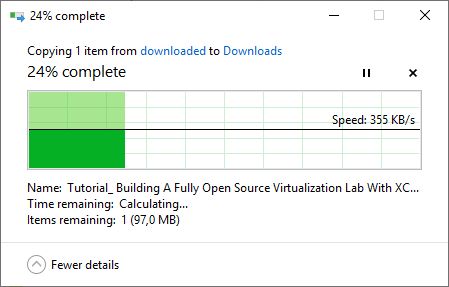

i sad mi se pojavia jedan problem koji ne mogu objasnit...
iz smjera racunala put xpenology-a normalno uploada preko smb-a, file share u win...
medjutim, iz suprotnog smjera ili ide ekstremno sporo pa moze prenit samo nesto jako maleno, ili potpuno otpili skidanje...
kad se koristi iz browsera, kad se otamo downloada, onda radi normalno... nemam pojma u cemu je problem
edit2: mora sam iskljucit IPv6 u xpenology-u... malo googlanja, i ocito nisam jedini koji je ima te probleme...

Koje ti je opterećenje procesora u tom trenutku?

Autor Pupo Pregled postova
ispod 10%... kad sam iskljucia IPv6 brzina se normalizirala, a proc ide od 30 do 40%... jedino mi se cini da 4GB memorije nije dovoljno jer stoji manje od 200MB free...
wifi je offline   Reply With Quote
