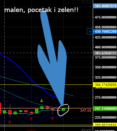

Zeleno smo krenuli danas, valjda se zahuktava sad ETH/EUR:
