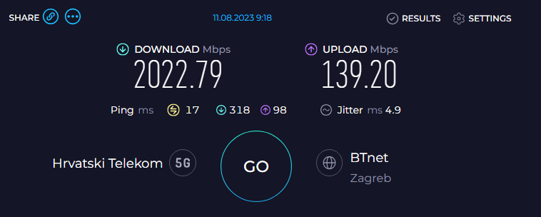

Evo vam pa slinite
Može i 2 gigabita na HT 5G NSA (ZG)
https://www.speedtest.net/result/a/9475412570
HT je u ZG-u i na obali uključio 4x4 MIMO na B3, uključen je i u ostatku HR ali pali se samo kada je veće opterećenje.
Zato sada mjerite malo veće brzine nego inače, posebno ako mjerite kada nije neko opterećenje.
Oni koji imaju rootan mob i znaju koristiti Network Signal Guru neka bace oko, stave samo B3, vide dal toranj koristi 4x4 MIMO i mjere brzine.
