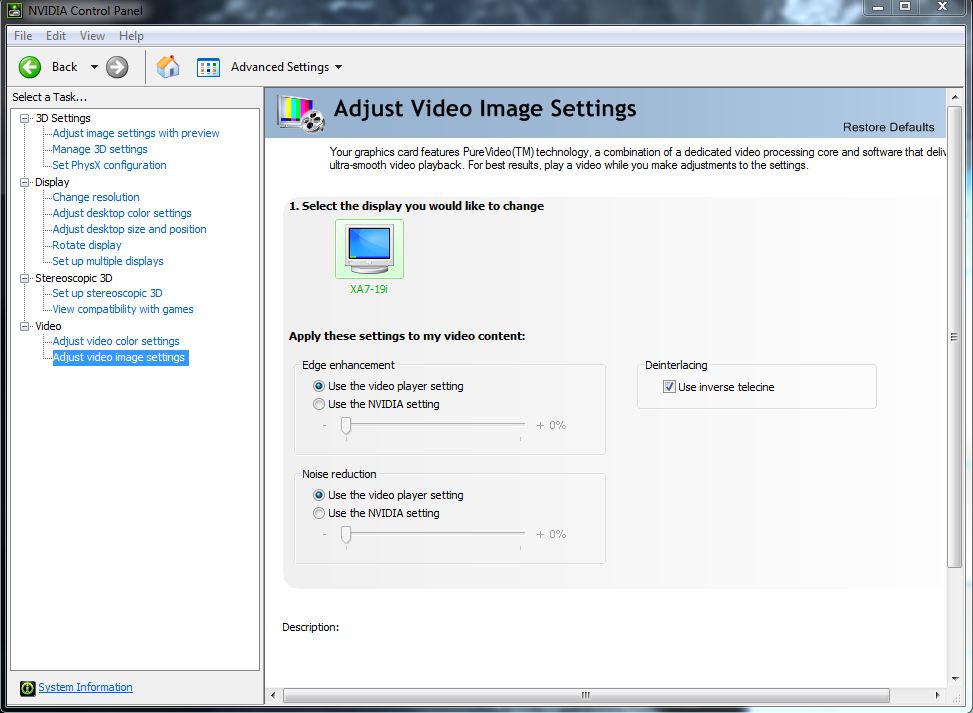

sam ja lud ili ja nemam Device settings? zadnji driveri...

Nemaš, koliko se siječam tribaš skinut neki performance dodatak sa nVidia stranica, neka pomegne tkogod ko zna bolje, nisam sad uz desktop ...
Edit: evo skini ovo
http://www.nvidia.com/object/nvidia_...ools_6.05.html
